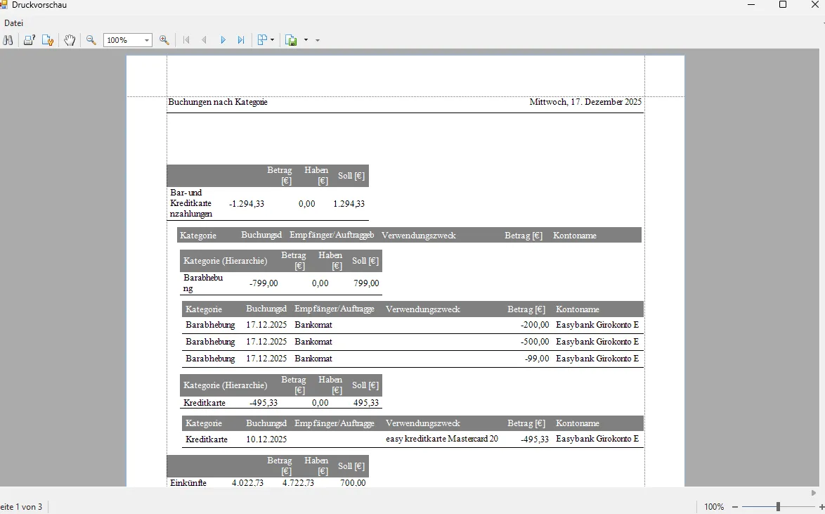

    Ich hab die Auswertung "Einnahmen und Ausgaben" - "Buchungen nach Kategorie" genommen und einige Testbuchungen proforma eingegeben. Ehrlich gesagt, sieht die Auswertung komplett unübersichtlich aus. Ich hätte das gerne aber in einer simplen Tabellenform - ohne dass ich die Daten ins Excel exportieren muss um sie dort nachzubearbeiten.
    Ich dachte zuerst es liegt am Hochformat - aber auch im Querformat wirds nicht besser. Vor allem sind die Datenfelder alle abgeschnitten - die Auswertung in der Art ist für mich für die Steuer unbrauchbar, denn damit stell ich meine Steuererklärung zusammen.

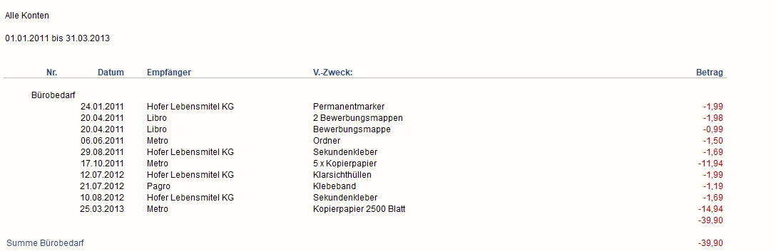

    Anbei ein Ausdruck aus meiner bisherigen Software. Aber auch in MS Money vor 25 Jahren gabs diese Auswertung schon schön übersichtlich.

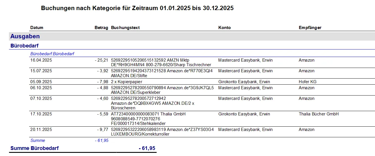

  • .. das funktioniert leider auch nur subobtimal, zumal die Kategorie als solches scheinbar dann nicht aufsummiert wird. Bei 30 Seiten wirds dann halt auch unübersichtlich. Klar, die Ansicht wird dafür nicht entwickelt worden sein.
    Ich hab jetzt auch nochmals in Money2000V8 nachgeschaut, das ich vor meiner heutigen Software (die wie gesagt nun auch eingestellt wird) verwendet habe - da hat damals so ausgeschaut - sehr einfach, aber übersichtlich & brauchbar.
