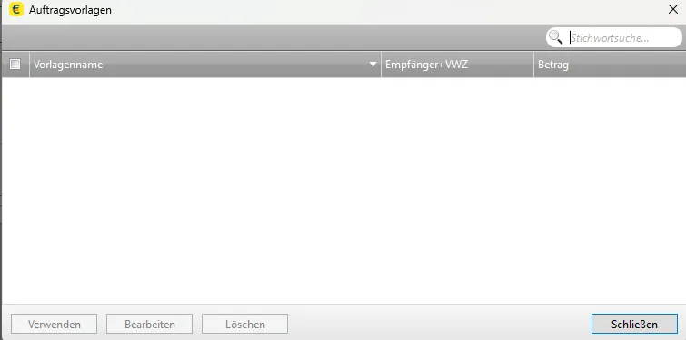

  • Hat sich erledigt, habe gerade durch Zufall gefunden wo noch Einträge waren.
    Und zwar wenn man eine Überweisung anlegen möchte, oben beim Punkt "Auftragsvorlagen" waren noch zwei Überweisungsvorlagen gespeichert.
