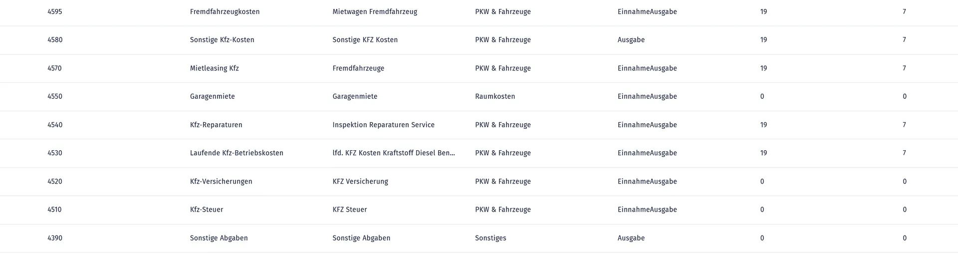

  • So ist es. Das Konto 4590 gibt es da aber nicht. Nur das 4580 (Sonstige Kfz-Kosten).

  • Das Konto 4590 gibt es da aber nicht. Nur das 4580 (Sonstige Kfz-Kosten).

    Ichhabe schon explizit in der Kontenliste nachgeschaut. Hier der Bereich der 45er-Konten, die verfügbar sind:
    Neue Konten können generell nicht angelegt werden. Nur bei den Erlöskonten gibt es paar zusätzliche (nicht aktivierte) 83er-Konten, die man individuell umbenennen und aktivieren kann. Das war's.
