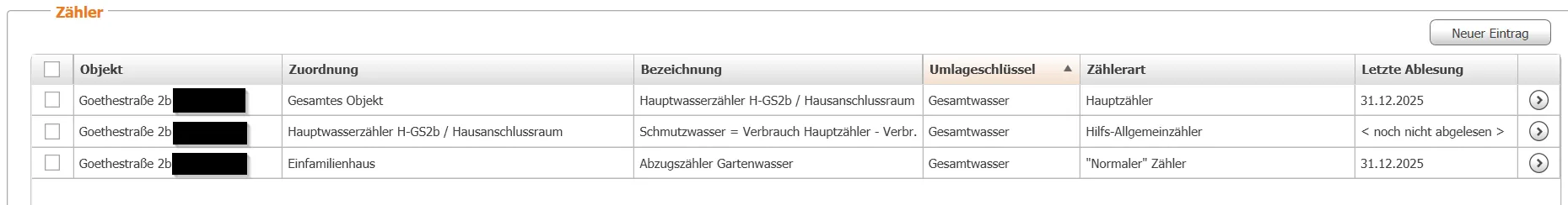

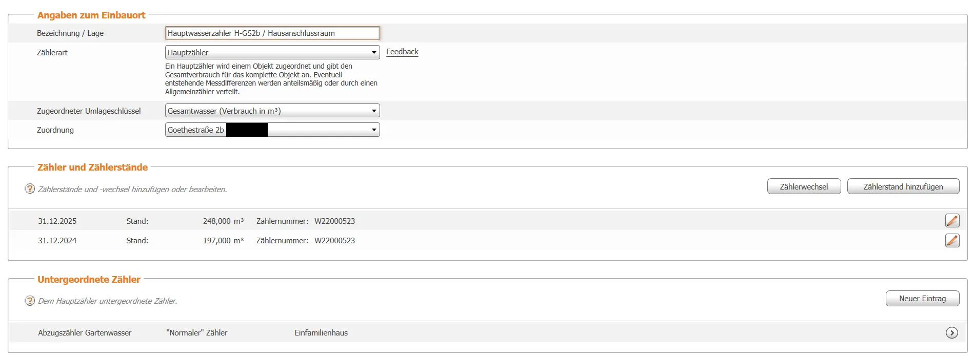

    Das Zählerkonstrukt:
    • Die Wasserabrechnung ist soweit i.O.:

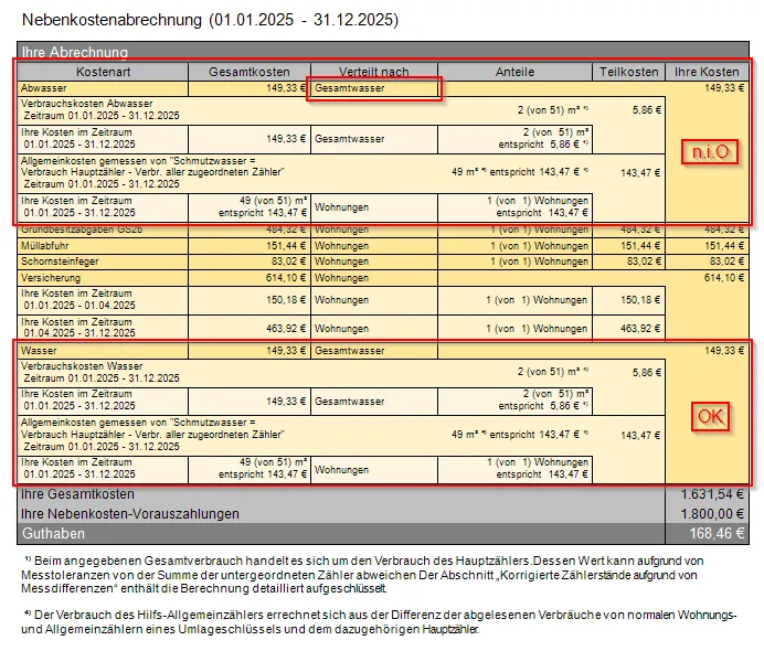

    • Bei der Abwasserabrechnung komme ich jedoch nicht weiter.
      Grund: Das Objekt ist mit einem Zähler für Gartenwasser (Abzugszähler) ausgerüstet. Bei der Suche im Forum zum Thema Gartenwasser bin ich auf Beiträge einiger Mitglieder gestoßen die das gleiche Problem hatten und welches scheinbar bislang auch nicht befriedigend gelößt bzw. dargestellt werden konnte.
      Mein Ansatz war über die Zählerart: Hilfs-Allgemeinzähler den Verbrauch für das Schmutzwasser zu errechnen. das funzt auch soweit.
      Die Abrechnungserstellung fuktioniert ohne Fehlermeldungen jedoch funktioniert die Schmutzwasserabrechnung nicht korrekt.
      Grund: Der errechnete Verbrauch des Hilfs-Allgemeinzählers von 49m³ kann nicht verwendet werden ..........
