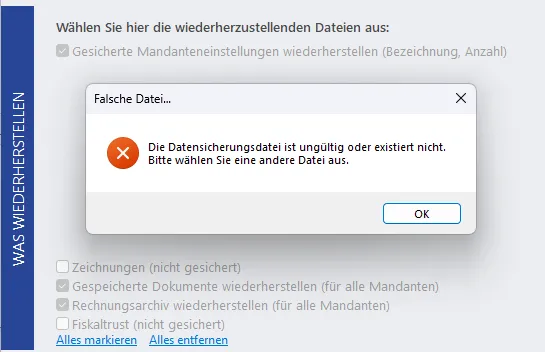

    Dazu kommt eine Fehlermeldung beim versuchen der Einlesen der Datensicherung mit der "mfb7z"-Kürzung. Dabei kommt:
    Diese Meldung kann jedoch durch eine erneute Auswahl der Datensicherung ignoriert werden. Die genannten Punkte sind bereits der Entwicklung vorliegend und werden mit höchster Priorität bearbeitet.
