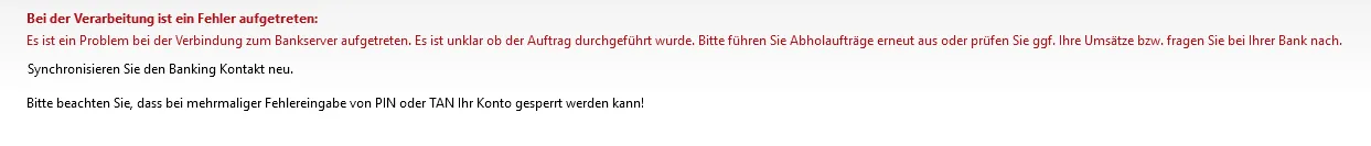

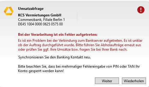

Bei der Verarbeitung ist ein Fehler aufgetreten.
Keine Verbindung zum Bankserver
Synchronisation hilft auch nicht weiter
LetsTradeKernel 5.2.2.113
Also die Synchronisation und die Saldenabfrage funktionieren, Umsatzabfrage und Überweisung nicht. Der direkte Zugang über die Website funktioniert aber.
Das ist nicht das, was der TE beschrieben hat. Und "nicht funktionieren" hilft da auch nicht weiter - da mußt Du schon konkreter werden.
Bei HBCI irrelevant.

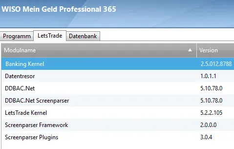

Schon seit ein paar Tagen, leider hat auch nicht das aktuelle Update daran etwas geändert, genauso wie die Synchronisation der HBCI Bankkontakte. Bitte um Hilfe!

Mal davon abgesehen, daß Deine LetsTrade Version 5.2.2.105 ziemlich veraltet ist.
Es gibt einen neuen LetsTrade PreRelease, der möglichweise das Problem behebt:
5.2.2.116
Möchte aber trotzdem noch mal auf den Ratschlag von widewood hinweisen, besser zu HBCI zu wechseln.
Das Release funktioniert.
