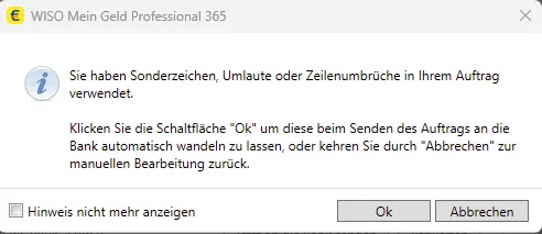

  • Ich weiß, dass es zu dem Thema schon früher Forumseinträge gab, aber heutzutage hat es noch eine andere Relevanz bekommen:
    Ich möchte im Empfängernamen und gerne auch im Verwendungszweck Umlaute nutzen dürfen.
    Ich bekomme Buchungen rein, wo im Verwendungszweck Umlaute und "normale" Sonderzeichen aus dem ASCII-Vorrat verwendet wurden.
    In einem früheren Thread hat schon jemand geschrieben, dass das mit den Standards konform wäre.
    Aktuelle Relevanz: Empfängerprüfung schlägt fehl wegen eines fehlenden "&" im Empfängernamen

  • Bei mir ist es ein Zeilenumbruch. Seit wann sind die nicht mehr erlaubt?
    Meines Wissens war der noch nie erlaubt, sondern es waren in der Vor-SEPA-Zeit einfach 3 Zeilen mit fester Zeichenzahl.
    Welche Zeichen der SEPA-Standard erlaubt, kann man z. B. auf dieser Seite (für deren Aktualität ich mich nicht verbürgen kann) nachlesen oder etwas offizieller in einem PDF der Bundesbank (Seite 9).
    Eigentlich ist es doch zu begrüßen, wenn das Programm Zeichen abweist, die beim Empfänger einer Überweisung nicht sicher ankommen würden.
    Für Steuerzeichen wie den Zeilenumbruch, die ins Layout eingreifen, gilt sowas erst recht.
    Mag sein, dass diese Argumentation für Konten, die nicht dem Zahlungsverkehr dienen, nicht zieht, aber ich verstehe, wenn ein für den Zahlungsverkehr bestimmtes Programm da nicht zweigleisig fährt.
