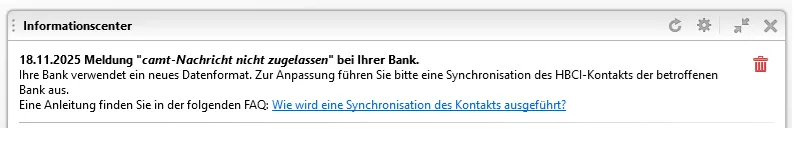

Hab ich auch bekommen. Da scheint die Bank eine neues Datenformat zu nutzen.
Nach eine Synchronisation des entsprechenden HBCI Kontakts geht es bei mir wieder. Einfach die Schritte aus dieser FAQ ausführen:
