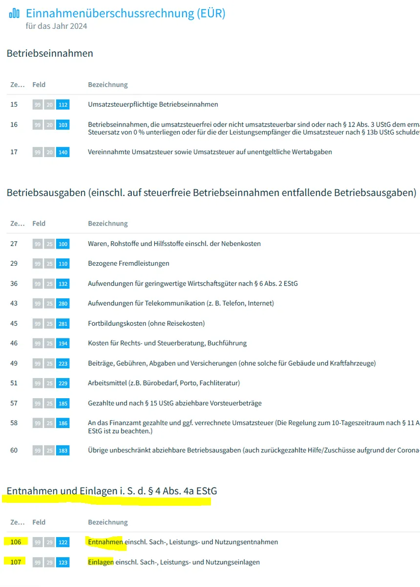

  • Hallo ihr Leidensgenossen. Ich bitte um Hilfe. Morgen droht die Abgabe für 2024, sonst Zwangsgeld...
    Es geht um ein Nebengewerbe Handwerk Einzelunternehmer USt Pflichtig.
    Wie bekomme ich Einlagen und Entnahmen in WISO Steuer eingetragen? Betrifft Formularzeilen 106 und 107 Entnahmen und Einlagen i. S. d. § 4 Abs. 4a EStG
    Ich schalte WISO Steuer auf Formularansicht um, wo keine Eintragung geht aber die Felder wenigstens gefunden werden können.
    Klicke ich in das Feld, fliege ich aus der Formularansicht raus und lande nirgendwo im Eingabemodus...
    Auch die Kontexthilfe und die :?: Icons neben den Eingabefeldern geben keine Lösung.
    Meine EÜR Berechnungen hat die Software Papierkram erledigt, jedoch ohne Elster Schnittstelle mit Abgabeoption. Daraufhin habe ich WISO EÜR gekauft, im Glauben ich könnte die ganze EÜR mittels .CSV importieren in WISO. Das hat sich als unmöglich herausgestellt, wodurch WISO EÜR für mich komplett wertlos ist :rolleyes:
    So sieht meine Papierkram Datenquelle aus:

  • MIWE4 danke, habe mich nochmal durhc die Forumssuche gewühlt, und auch durch die Programmhilfe und SteuerGPT. Erfolglos.
    Die Verweise bringen mich nicht zu einer Eingabemöglichkeit, auch nach 3 Stunden suchen.
    Unter Selbständige > allgemeinen Angaben kann bei Auswahl "Formularbasierte Eingabe" keine Einlage eingegeben werden.
    Wechselt man zb. zu der Auswahl "nur Gewinn oder Verlust eintragen", dann sehe ich die Entnahmen und Einlagen.
    Wie soll ich das lösen?

    die Einlagen und Entnahmen werden anstelle des Verrechnungskontos (das hier immer wieder propagiert wird) angesetzt - also Kfz- Kosten als Ausgaben und als Gegenkonto dann Privateinlage. Wenn du so buchst, werden die Felder in der Anlage SZ gefüllt ohne manuelle Eingaben.
