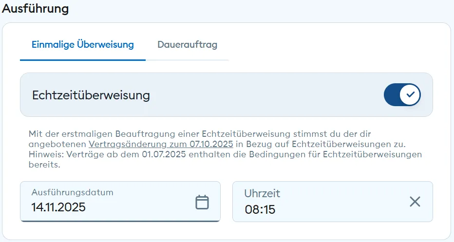

Schon klar, aber sowohl die DKB, als auch Volksbanken bieten das an, ich kann sogar die Uhrzeit bestimmen.
Was dann aber doch eine terminierte Überweisung ist.
Ist eine Überweisung, die zum Termin in Echtzeit ausgeführt wird.
Das ist schon ein Widerspruch in sich selbst. Entweder oder.
Was ist denn daran ein Widerspruch.
Zu einem angegeben Zeitpunkt (Datum und Uhrzeit) wird die Überweisung in Echtzeit getätigt.

Genau das hatte ich schon probiert, funktioniert leider nicht.
MG sagt: ".... wird nicht unterstützt"
