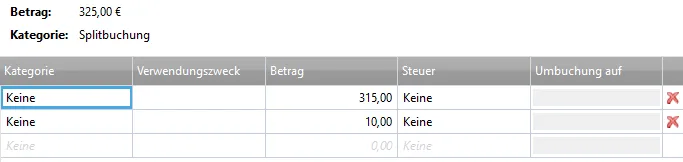

  • Hallo,
    ich benötige Hilfe beim Splitten.
    Ich verschiebe in Wiso Mein Geld 365 die Buchungen vom Girokonto auf ein Offlinekonto (Haushaltsbuch).
    Dort möchte ich einen Splitt vornehmen und das abgesplittete Geld umbuchen auf ein weiteres Offlinekonto (Haushaltsbuch).
    Wie mache ich das?
    Wenn ich auf den Splitt (10 €) Rechtsklick Umbuchung mache und das Konto auswähle, passiert nichts auf dem Gegenkonto.
    Wenn ich die Umbuchung mit Gegenbuchung mache, dann erhalte ich auf dem Gegenkonto einen negativen Geldbetrag.

  • Wenn ich auf den Splitt (10 €) Rechtsklick Umbuchung mache und das Konto auswähle, passiert nichts auf dem Gegenkonto.
    Nochmal drüber nachgedacht. Wenn Du den Kontenauswahl-Dialog bekommst, dann bist Du ja schon beim Umbuchen. Wird denn danach der Teilsplit als Umbuchung angezeigt?

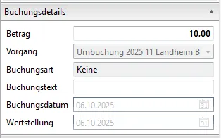

  • Hallo,
    danke für die Gedanken.
    Ich möchte, dass der abgesplittete Geldbetrag von Unterkonto A auf B wandert.
    Dazu muss ich ja bei A - 10 € machen und bei B + 10 €.
    Das würde ich als Umbuchung verstehen.
    Verschieben des Splitts geht auch nicht.
    Wenn ich die Umbuchung gemacht habe, schaut der Splitteintrag so aus.
    Aber auf dem Empfängerkonto sind keine 10 € drauf.

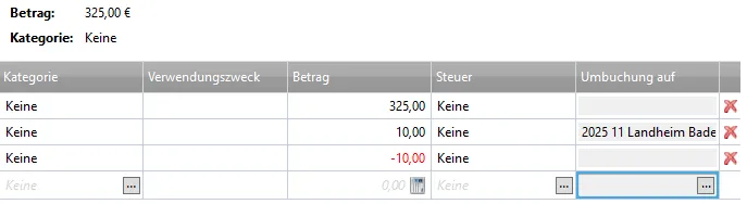

    Mit den Kategorien arbeite ich nicht.
    Wenn ich mit Gegenbuchung arbeite, erhält das Empfängerkonto - 10 € drauf.
    Beides macht keinen Sinn.
    Ich habe dann noch etwas anderes probiert. Da schaut es wie eine optische Katastrophe aus und
    klappt auch nicht.
    Ich frage beim Support nach.
    Ansonsten mache ich eine neue Buchung auf und buche 10 € pauschal um.
    Das funktioniert dann wenigstens.

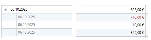

  • Das kann so auch nicht funktionieren. Wenn du eine Buchung von Konto "A" nach Konto "B" vornimmst und im Konto "B" diese Buchung aufsplittest und einen Teilbetrag aus dieser Splittbuchung auf Konto "C" umbuchen willst, ist dies generell das falsche Vorgehen.
    Du kannst im Konto "A" zwei Buchungen anlegen. Eine auf Konto "B" und eine auf Konto "C".
    Alternativ eine Buchung von Konto "A" nach Konto "B" und im Konto "B" eine neue Buchung nach Konto "C".
    Du buchst hier 325 € von "A" nach "B" und willst diesen Betrag im Konto "B" aufsplitten und daraus einen Betrag in ein anderes Konto überweisen. Das würde mathematisch den eigentlichen Betrag aber mindern, weshalb dir automatisch die 10 € wieder zugebucht werden.
    Die Zahlungen laufen aber von A 325 nach B und von dort 10 nach C.
  • Ich fasse mal deine Gedanken zusammen. Du hebst vom Girokonto Geld ab um deinen Geldbeutel (Haushaltsbuch) zu füllen. Das ist eine Umbuchung von Giro nach deinem Geldbeutel (Haushaltsbuch). Die Umbuchung des Splits (Interpretation) soll den Geldbeutel deiner besseren Hälfte füllen. Das geht so wie du geplant hast nicht wirklich, da jede Umbuchung einen positiven Betrag und einen negativen Betrag hat.
    Was kannst du tun? Du kannst die Abhebung vom Girokonto auf dein Haushaltskonten umbuchen. und von dort aus eine Umbuchung (Ausgabe) auf das zweite Haushaltsbuch machen (Das ist vom Vorzeichen eine Ausgabe und auf dem Zielkonto einen Einnahme). So ist ja auch der Geldfluß sofern meine Annahme stimmt.
  • Nur entweder passiert auf dem Haushaltsbuch B nichts oder das Haushaltsbuch B geht ins Minus
    Wenn du 10 € auf ein anderes Konto buchst, dann muss sich auch der Betrag ändern. 325 € vom Girokonto in deine Brieftasche durch das Abheben an einem Geldautomat. Dann gibst du 10 € deiner Holden in die Brieftasche. Somit hat deine Brieftasche 10 € weniger.
