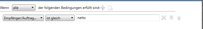

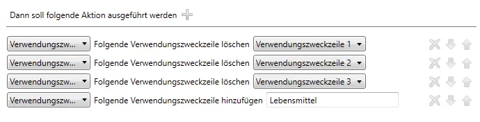

Hallo, ich bekomme in meine Spalte Verwendungszweck teilweise bis zu 8 Zeilen von Z.B "Netto". Ich möchte jedoch nur "Lebensmittel" darin stehen haben. Welche Regel gibt es da in Wiso Mein Geld. In Finanzmanager 2025 helfe ich mir damit, ich lösche alle VWZ Einträge und geh dann auf SUCHEN in VWZ gebe leer ein. Alle augelisteten LEERSTELLEN werden markiert. Mit Ersetzen kann ich dann z.B Lebensmittel eingeben. Das klapp eigentlich ganz gut.
Du kannst in Mein Geld die Regeln benutzen. Du definierst eine Bedingung z.B. "Der Verwendungszweck beinhaltet NETTO" und als Aktion dann Zeilen löschen oder ersetzen. Nutze die Forumssuche und/oder die F1 Taste und/oder das Handbuch. Versuche es.
