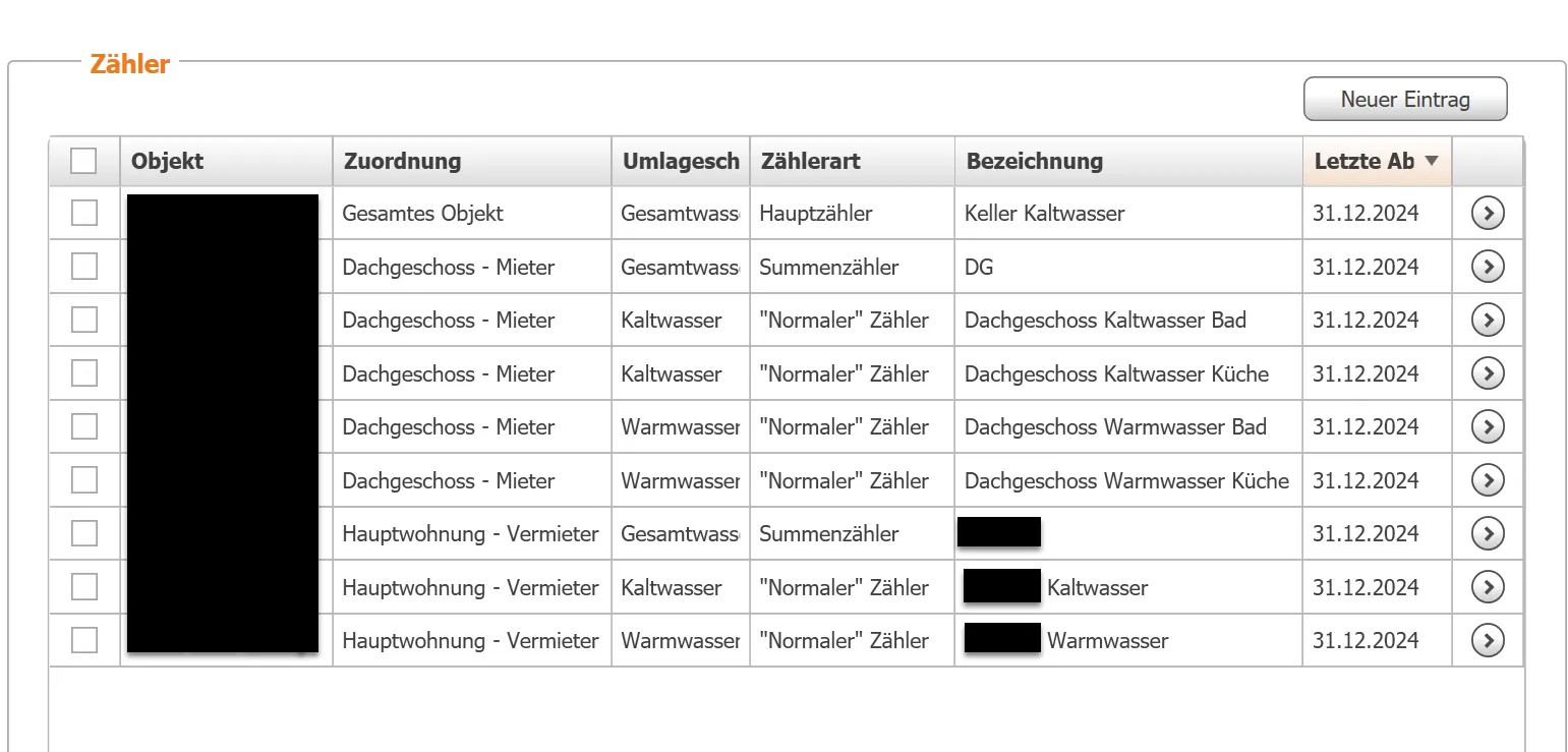

    ich habe insgesamt 4 Zähler (Warm für Bad+Küche und Kalt für Bad+Küche) in der vermieteten Whg. und 1x Zähler für Kaltwasser gesamt und 1x Warmwasserzähler gesamt.

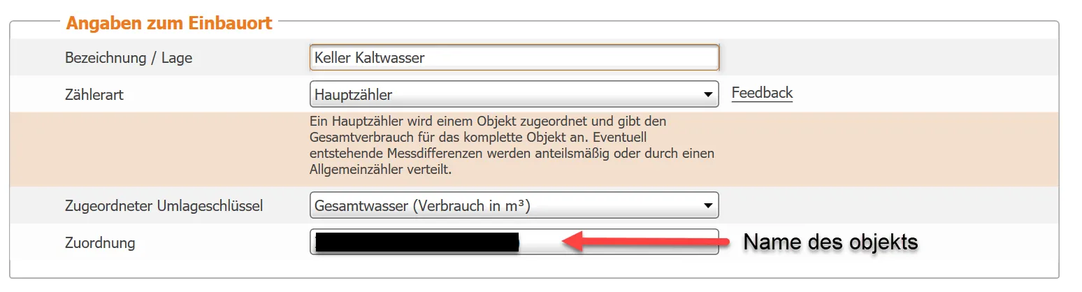

    Erfasst ist es wie folgt - Hauptzähler ist der Hauptwasserhahn vom Haus, DG ist die vermietete Whg., der geschwärzte 2. Summenzähler ist die 2. Whg. im Haus.
    zum Hauptzähler - wie folgt einstellen (die Bezeichnung/Lage kann jeder selbst benennen):

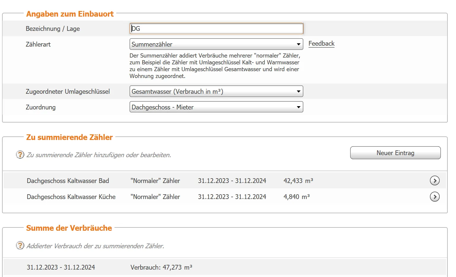

    zum Summenzähler - dieser ist zur Summierung/Erfassung der vorhandenen Zähler bzw. der selbst ermittelten und fiktiven Zähler zu nutzen. Somit wird die Fehlermeldung mit der Differenz von mehr als 20% aufgelöst. Die Bezeichnung/Lage kann jeder selbst benennen, Summenzähler auswählen, Gesamtwasser auswählen und die Zuordnung der entsprechenden Wohnung.
