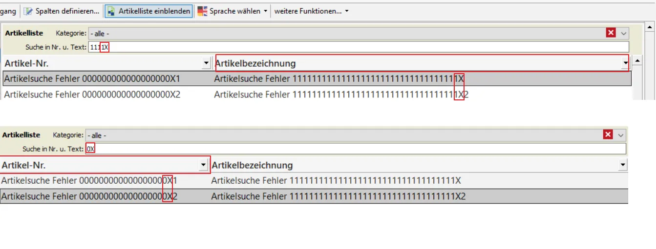

  • Hallo amrunverlag,
    Kann das Verhalten nicht nachstellen in der aktuell genannte Version. Im Vorgang Angebot und Rechnung können über die Artikelsuche Teile der Bezeichnung des Artikels als auch Teile der Artikelnummer gefiltert angezeigt werden.
    Hier im Beispiel sichtbar. Dein Sternchen habe ich noch nie gesehen, funktioniert ja bereits komplett ohne Sternchen.
    Artikelsuche Fehler? - nicht darstellbar
