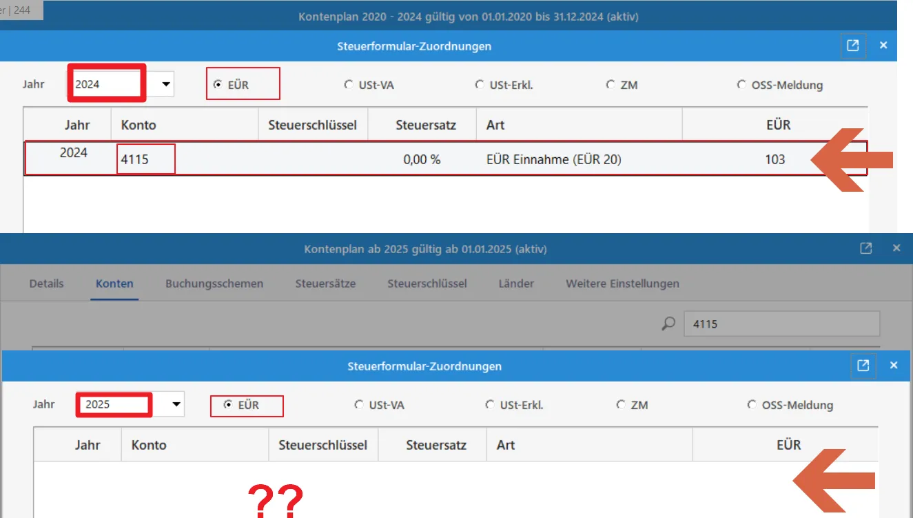

    Bei mir werden jedoch auch die Einnahmen von erstellen Ausgangsrechnungen an Kunden nicht in der EÜR 2025 angezeigt. Nach Recherche ist mir aufgefallen, dass das Erlös-Konto 4115 SKR04, auf das meine Einnahmen gebucht werden, nicht im Kontenplan ab 2025 enthalten ist. Bis 2024 ist es enthalten.
    Wird das Konto noch wieder in den Kontenplan ab 2025 mit einem Update eingepflegt?

    die AR werden auf das Konto 4115 gebucht. Das doch auch im Kontenplan ab 2025 existiert.
    Es sind steuerfreie Umsätze ohne Vorsteuerabzug nach §4 Nr. 19 USTG
    Im Kontenplan 2025 finde ich nur das Konto 4115, aber nicht das 4415.
    In der Zuordnungsliste der Konten zur EÜR ist keines der beiden Konten 4115 oder 4415 enthalten. Wie kann ich es hinzufügen? Ich finde nur die Option, bestehende zu bearbeiten. Hilft mir leider nicht, da es gar nicht existiert.
    Wenn ich das Konto 4115 in der Zuordnungsliste für die EÜR hinzufügen könnte, wäre mein Problem gelöst. Das Konto 4415 wäre für mich dann nicht relevant. Das Konto 4115 sollte weiterhin das richtige Konto in meinem Fall sein.

  • Hallo Z400
    mit 4415 ist ein Zahlendreier meinerseits. Dir geht es ja immer um 4115. Das ja auch im Bild bei uns beiden existiert.
    In der Tat fehlt im Konto 8115 4115 für 2025 die komplette Schablone um das EÜR Feld 103 zu befüllen.
    In 2024 ist das Konto vollständig.
    D.h. es wird die amtliche EÜR 2025 nicht befüllt für
    8115 4115 steuerfreie Umsätze ohne Vorsteuerabzug nach §4 Nr. 19 USTG
    Kopiere Konto 8110 4110 in Kontenplan 2025 und passe die Beschriftung an. Das reicht.
    Nutze dann das neue Konto 8111 4111 Steuerfreie Umsätze
    um den Fehler sofort zu korrigieren oder nutze weiterhin das 4115 bis ein Update kommt.
    Der Fehler liegt nur in der amtlichen EÜR Kontenplan 2025
    In jedem Fall muß die Sichtbarkeit des Kontos eingestellt werden unter Finanzbuchhaltung Weitere Einstellungen Konten-Sichtbarkeit
    Weitere EÜR Feld Zuordnung fehlen im Kontenplan 2025 :
    8197 4187
    8333 4333
    8334 4334
    Früher waren die Konten alle übersichtlich nebeneinander vergleichbar angeordnet. Da konnte man sofort Ausreißer erkennen. Jetzt muß Buhl Mitarbeitende die gesamte Liste einzeln durchgehen und anklicken und prüfen auf weitere Fehler.
    Fehler im Kontenplan 2025 vs 2024
