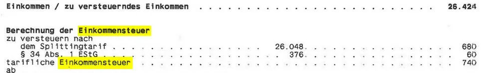

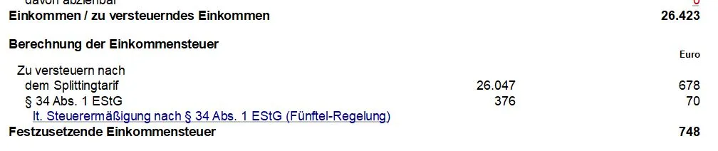

Die Berechnungsgrundlagen sind doch sowohl in den Anlagen zur Steuerberechnung der Software zu ersehen als auch in den Erläuterungen des Finanzamts.
Ich habe mir die "offiziellen" Rechner des Finanzministeriums angesehen:
bei 26.047 € zu versteuerndes Einkommen stehen dort auch wie in WISO Steuer 678 €
bie 26.048 € dann wie im Bescheid 680 €. Hier könnte ein Tarifsprung ursächlich sein - sehr doof! Irgendwo hat das Finanzamt zu deinen Ungunsten aufgerundet und damit zahlst du 2 € mehr Steuern.
Die gleiche Ursache dürfte dann auch bei § 34 EStG liegen.
Prüfe, wo in den Einkünften oder deinen Ausgaben der 1 € Differenz steht und dann mit dem Finanzamt telefonieren und auf diesen etwas "krassen" Fall hinweisen.
