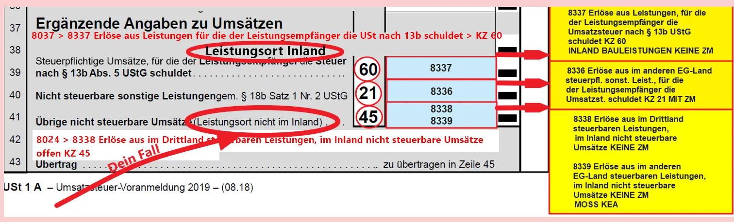

    Wie auch immer, ich habe mich durchgeklickt und das Konto 8338 gefunden, welches auf Ust-VA 45 zuordnet.
    Jetzt muss ich nur noch herausfinden, wieso dieses nicht als Steuerkategorie auswählbar ist.

    Hi, um fehelde Konto anzuzeigen, bei Auswahl von Konto auf erweiterte Anzeige gehen und das Konto suchen und zur Benutzung freigeben.
    Brauchst du vielleicht Konto 8320?
  • Die Zeilennummer hat sich über die Jahre geändert ist irrelevant, bezeichnend eindeutig ist die Kennziffer 45 geblieben.
    Übrige nicht steuerbare Umsätze, Leistungsort nicht im Inland KZ 45 8338 - 8339
