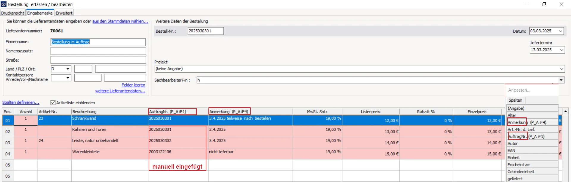

    1. Die Ansicht der Bestellung wird in der Eingabemaske Bestellung angepasst durch ein / zwei weitere Spalten hinzufügen über 'Spalten definieren'.
    2. Zuvor werden in > Stammdaten > Einstellungen > indiv. Felder > Artikel ein / zwei individuelle Felder der Artikel freigeschaltet und umbenannt.
    3. Hier im Beispiel siehst Du zu jedem Artikel die Auftragsnummer und Anmerkung.

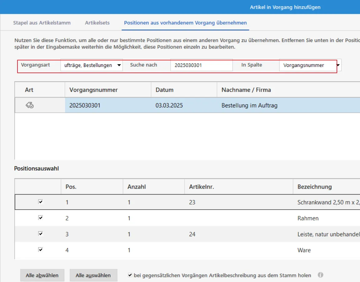

    4. Über Pos. aus Vorgang am unteren Rande kannst Du die Auftragsnummer kopieren,
    5. Weitere Artikel aus anderen Vorgängen bestellen und dann die Auftragsnummer einspeichern. Das geht bereits ohne Kenntnisse des Vorlagen Designers.

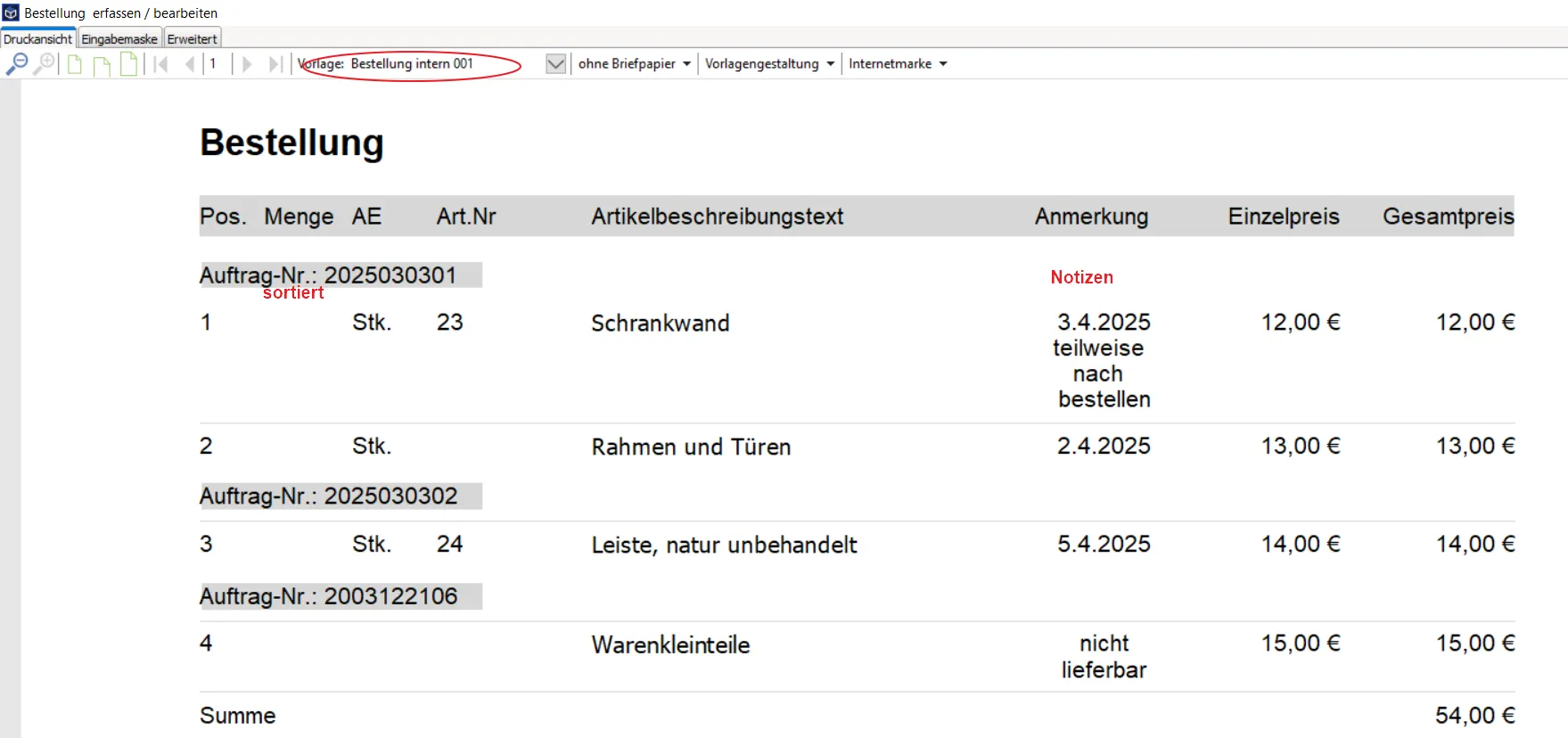

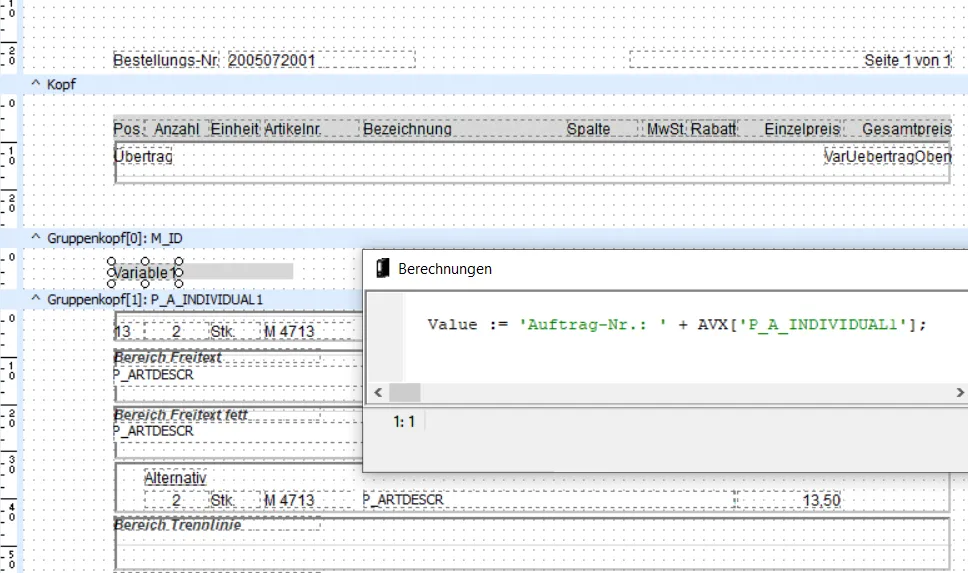

    6. Optional kannst Du in der Druckansicht die Vorlage Bestellung sortiert anschauen nach Auftragsnummern. Das muß erstellt werden mit dem Vorlagen Designer. Dem Lieferanten sendest Du eine normale Standard Vorlage zu.
    Bild Ansichten
    Punkt 6. TOP Ansicht: Ergebnis nach Anpassung über Vorlagen Designer
    Punkt 3. angepasste Arbeitsansicht genügt bereits
    Vorlagen Designer
