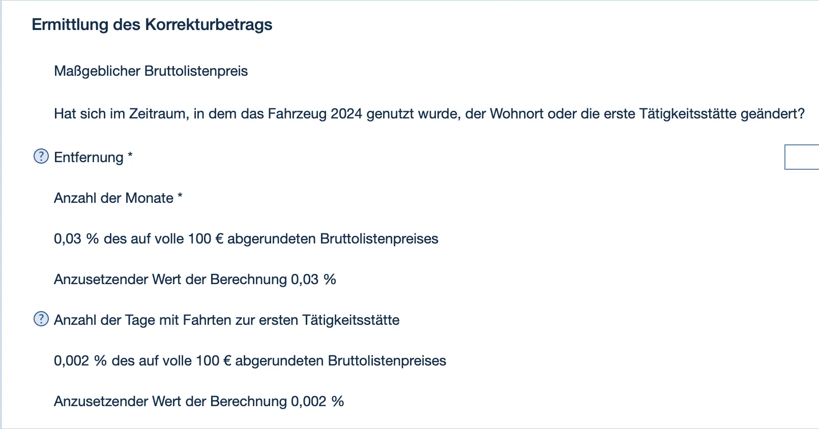

    im Rahmen der Einkommenssteuererklärung für das Jahr 2024 bin ich gerade dabei mit WISO im Bereich Arbeitnehmer / Lohnsteuerbescheinigungen die "Korrektur Besteuerung von Dienstwagen" auszufüllen, da ich statt der 0,03% Pauschale die Einzelbewertung verwenden möchte. Nun ist die Besonderheit, dass ich im Monat Januar den Dienstwagen gewechselt habe (2 Tage den alten, 3 Tage den neuen). Die Bruttolistenpreise unterscheiden sich natürlich auch, weshalb ich in WISO zwei Fahrzeug-Einträge erfasst habe. Was muss ich aber nun bei "Anzahl der Monate" beim jeweiligen Dienstwagen eintragen? Ich habe versucht für Dienstwagen Nr. 1 als Anzahl "1" zu hinterlegen und für Dienstwagen Nr. 2 als Anzahl "12", komme damit aber am Ende nicht auf den richtigen Korrekturbetrag. Gibt es hier noch weitere Möglichkeiten? Ansonsten wäre mein Plan den Korrekturbetrag manuell als separate Lohnsteuerbescheinigung mit negativem Bruttoarbeitslohn zu erfassen.

    Danke für die Antwort! Als "überwiegend genutzt" wurde für diesen Monat zwar Fahrzeug Nr. 2 vom AG ausgewiesen und auch für den geldwerten Vorteil nach 1%/0,03% Regelung in der Gehaltsabrechnung für diesen Monat herangezogen, aber bei der vom AG bereitgestellten Berechnung des gwV laut Einzelaufstellung wird dann gemischt: Die Summe ergibt sich aus 2 Tagen mit [BLP Auto 1 * 0,002% * km] + 3 Tagen mit [BLP Auto 2 * 0,002% * km]. Die Differenz des geldwerten Vorteils enthält somit dann auch diese gemischte Rechnung und mit WISO bekomme ich es dann nicht hin, dass der Korrekturbetrag mit dem Korrekturbetrag laut Berechnung des AGs übereinstimmt.

    Im Dokument konnte ich leider auch nichts finden bzgl. untermonatigem Wechsel des Dienstwagens. Und in WISO scheint es nicht möglich sein verschiedene BLPs für „Anzusetzender Wert der Berechnung 0,03%“ und „Anzusetzender Wert der Berechnung 0,002%“ zu hinterlegen. Mehrere verschiedene Fahrzeug-Einträge für denselben Monat anzulegen, führt ebenso zu falschen Ergebnissen, weil dann „Anzusetzender Wert der Berechnung 0,03%“ fälschlicherweise mehrfach in der Gesamtsumme berücksichtigt wird.

    Sorry da habe ich mich etwas unklar ausgedrückt. Abgerechnet wurde 2024 immer nach der 0,03%-Regelung. Der AG bietet aber ein Tool an, um die Einzelfahrten zu erfassen und ermöglicht es dann damit ab Jahresende einen Bericht/Anlage für die Einkommenssteuererklärung zu generieren, um die Differenz geltend machen zu können. Also muss ich es schon selbst korrigieren. Und ich wollte es in WISO eben so eintragen, dass die Gesamtsumme aus dem Bericht hierzu identisch ist.
