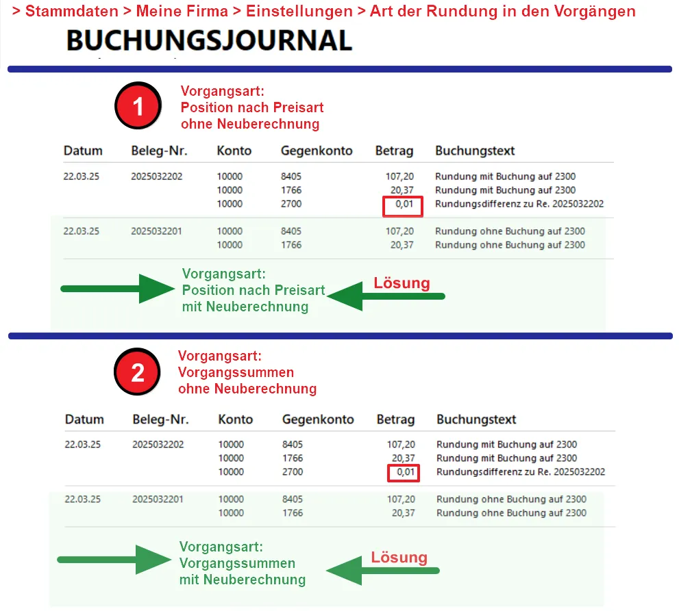

  • Hallo huhu77,
    Unter > Stammdaten > Meine Firma > Einstellungen > Art der Rundung in den Vorgängen > Info
    werden die kaufmännischen Rundungsarten erklärt und wie sie sich in MB auswirken.
    Zu einer noch offenen Rechnung wird unter Umständen ein Rundungsbetrag zu 0,01 € auf 2300 gebucht als Ausgabe.
    Diese Differenzbuchung ist aber nicht unbedingt nötig, wie es scheinbar vorgegeben wird.

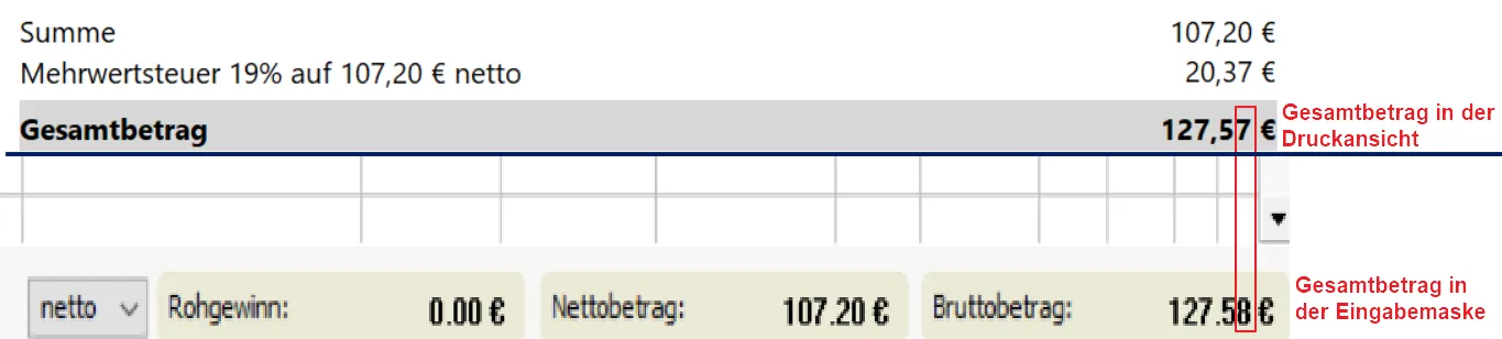

    Ein mögliches Anzeichen, daß diese gebucht wird, ist schon ein unterschiedlicher Gesamtbetrag
    in der Eingabemaske und in der Druckansicht in Höhe von 1 Cent.
    Siehe Bild 2.
    Unter > Stammdaten ... etc gibt es entsprechende Einstellungen. Man sollte sich gut überlegen, wie die Berechnung eingestellt sein soll,
    sonst kommt es auch auf der Druckansicht schon zu unschönen Differenzdarstellungen
    Mit den dortigen Einstellungen kann der Rundungsbetrag von 1 Cent in jeder Konstellation entstehen.
    Nur in der Konstellation
    - Position nach Preisart und
    - Vorgangssummen
    kann er aber nachträglich vermieden werden:
    Allerdings reicht nicht diese Umstellung allein aus. Die Rechnung muß in der Eingabemaske angefasst werden und
    die Neuberechnung (!!) der Rechnungssumme ausgelöst werden.
    Dies geschieht z.B. durch vorübergehende Änderung der Mengenangaben.
    Danach verschwindet die Buchung der Rundungsdifferenz von 1 Cent auf 2300
    Vermeidung Buchung Rundungsdifferenz 1 Cent bei Rechnungserstellung
