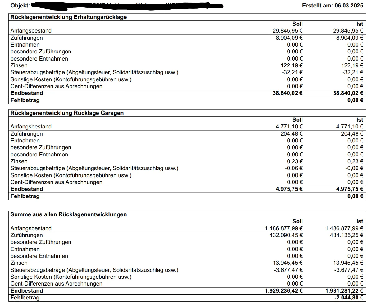

Summe Rücklagenentwicklung nicht korrekt
schwan -
6. März 2025 um 12:38 -
Unerledigt
Hallo schwan,
ich habe das gleiche Problem. Gibt es hier eine Lösung? Danke
Hallo, nein. Ich habe es am 07.03.2025 gemeldet. Meine Anfrage(n) wurden allerdings geschlossen ohne Update oder Lösung. Ich erhielt eine E-Mail, dass das Problem an die Entwicklungsabteilung weitergeleitet sei aber keine Aussage getroffen werden könne, wann es behoben wird.
Am 7. März 2025 gemeldet, Tickets 1770321 (mit Updates 1770292 und 1772891) und heute nochmal, weil bisher weder Rü noch Update.
Gestern an den Support gemeldet, heute folgende Antwort erhalten:
"Lieber Herr X,
der von Ihnen geschilderte Sachverhalt wird laut meinen Recherchen mit dem Update auf die Version 19.03 behoben.
Einen genauen Bereitstellungstermin für diese Aktualisierung kann ich Ihnen derzeit nicht nennen. Sobald das Update veröffentlicht wurde, werden Sie im Rahmen der automatischen Updateprüfung der Software darüber informiert.
Alternativ prüfen Sie unter folgendem Link die Verfügbarkeit der neuen Updateversion:"
https://www.buhl.de/updates.html -
Es wurde versäumt mir das im Rahmen meines Tickets mitzuteilen.
Bin gespannt, wann es kommt.
Update 19.03.x ist da. Happüh
