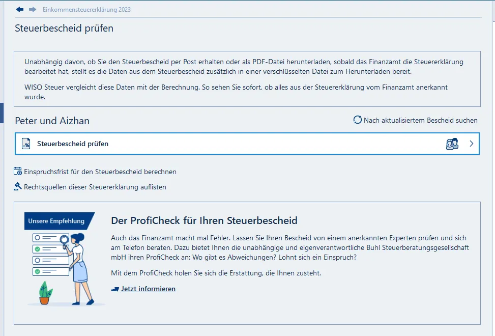

    Die Stelle, an der ich nachsehen möchte, ist die im Screenshot gezeigte. Wenn ich hier auf "Steuerbescheid prüfen" klicke, öffnet sich die Maske zur Eingabe des Paßworts für das Elster-Zertifikat, und die Daten werden dann erneut heruntergeladen.
    Eine andere Stelle, an der ich die Prüfung neu anstoßen könnte, habe ich nicht gefunden. Ich würde mir einfach gerne die vom Finanzamt berechneten Daten im Vergleich mit den vom Programm berechneten Daten auch in ein paar Jahren nochmals ansehen können.

  • Die Stelle, an der ich nachsehen möchte, ist die im Screenshot gezeigte. Wenn ich hier auf "Steuerbescheid prüfen" klicke, öffnet sich die Maske zur Eingabe des Paßworts für das Elster-Zertifikat, und die Daten werden dann erneut heruntergeladen.
    Wie gesagt, als PDF speichern oder einfach nach Jahren neu abrufen.

    Was mich aber noch ein bißchen stutzig macht: In meinem Screenshot heißt es "Steuerbescheid prüfen", in Deinem Screenshot heißt es "Steuerbescheid: Daten prüfen". Woher diese Differenz kommen könnte, ist mir nicht klar.
    Die Beschriftung ist abhängig davon, was konkret möglich ist (Bbescheiddaten oder PDF Bescheid).
