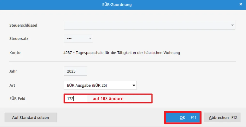

  • "Entweder Konto 4287 manuell anlegen und mit Feld 163 verknüpfen"
    Kann mir vielleicht jemand eine Hilfestellung geben, wie ich das mache? Ich habe zwar die Funktion gefunden, wie man ein Konto manuell anlegt, aber da sind so viele Einstellungen, da habe ich Sorge, dass ich etwas falsch eingestellt habe.

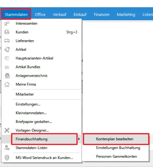

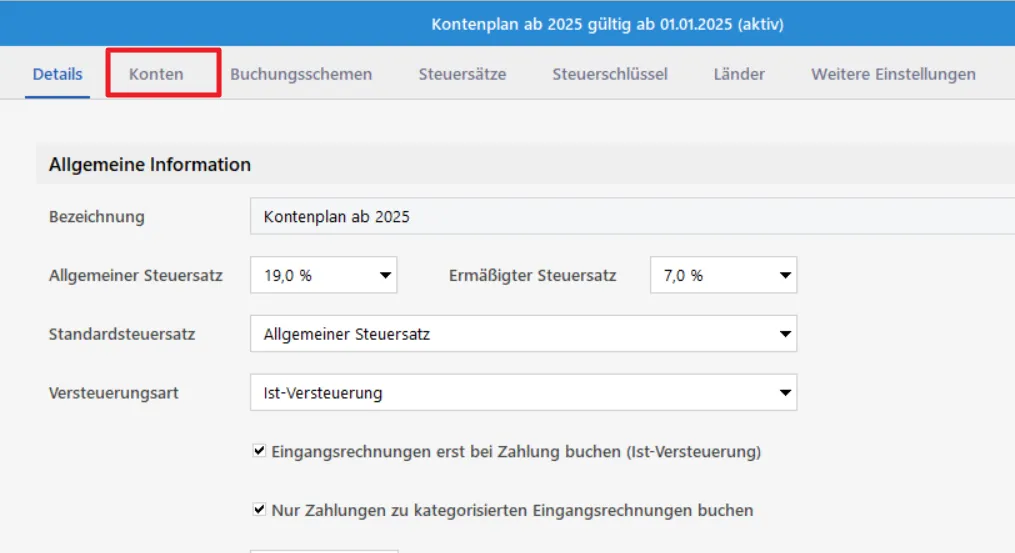

  • So werden ähnliche Konten ermittelt, kopiert und angepasst:
    1. Passendes Konto finden und kopieren
      A.) Finden
      > Stammdaten > Finanzbuchhaltung > Kontenplan Jahr > bearbeiten
      Reiter Konten Nr 428 Vorauswahl
      Es werden 4280 4288 und 4289 angeboten. Auf jedes Konto per Rechtsklick gehen über >
      Steuerformular-Zuordnungen zum Konto.
      Das ist erforderlich um Steuerschlüssel mit gleichen Verhalten in passenden Konten zu erforschen.
      Konto 4288 und 4289 bieten ähnliche Feldzuordnung in der angeklickten EÜR in der Nähe von Feld 163 an.
      Also wähle in der Liste der Konten z.B. 4289 aus > Rechtsklick

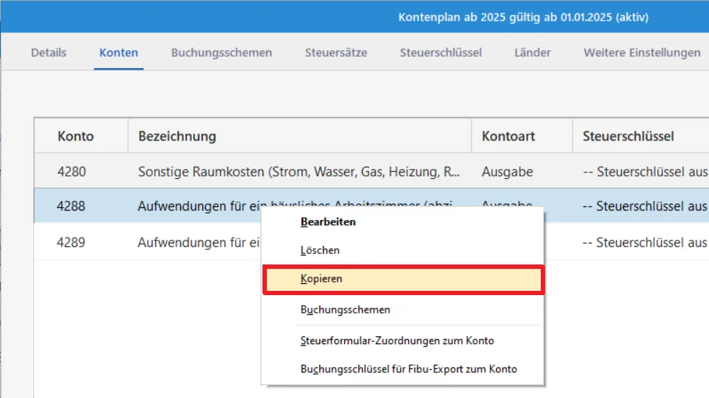

      B.) Kopieren
      Über Rechtklick wird das passende Konto kopiert und dann angepasst
      Die angebotene Kontonummer vll. 4291 umbenennen in 4287
      Den Text 3x umbennen in
      Tagespauschale für die Tätigkeit in der häuslichen Wohnung
      mit OK schliessen.

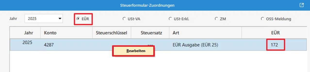

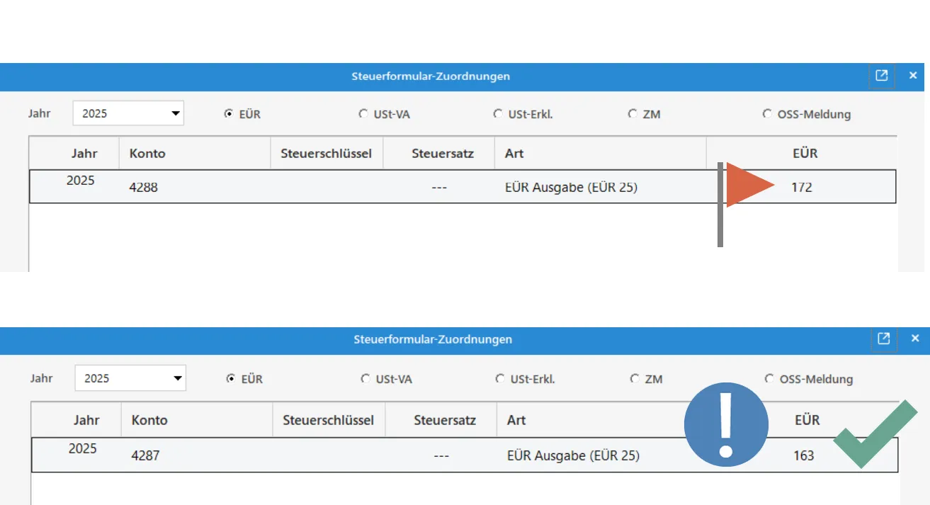

    2. Feldanpassung
      In der Kontenliste das kopierte Konto suchen Rechtsklick:
      auf Steuerformular-Zuordnungen zum Konto gehen
      > EÜR Rechtsklick > Bearbeiten
      EÜR Feld umbennen in 163
      Ok Ok
      Fertig

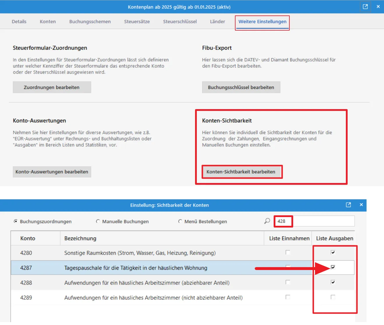

    3. Sichtbarkeit des Kontos
      > Weitere Einstellungen
      > Konten Sichtbarkeit bearbeiten Vorauswahl 428
      > Konto finden Spalte
      > Liste Ausgaben Haken setzen beim kopierten Konto

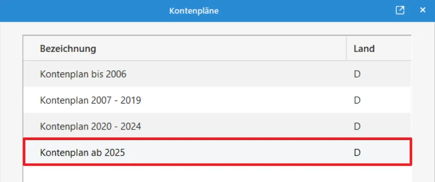

    01. Konto finden über > Stammdaten > Finanzbuchhaltung > Kontenplan Jahr > bearbeiten
    02. Kontenplanjahr auswählen

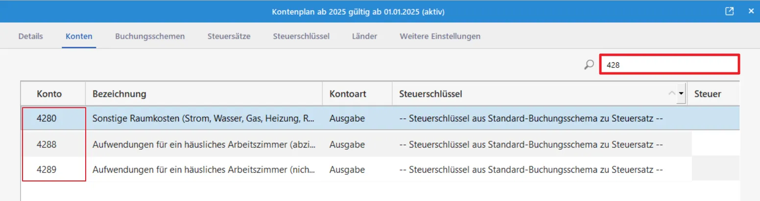

    03. Wechsle auf Reiter > Konten
    04. Grenze die möglichen Konten ein zum Kopieren und bearbeiten über die Lupe
    05. Steuerschlüssel der angebotenen Konten über > bearbeiten einzeln überprüfen, auf Nützlichkeit

    10. SICHTBARKEIT
    Über Kontenplan > Weitere Einstellungen > Konten Sichtbarkeit wird die Sichtbarkeit des neu angelegten Konto und die Entscheidung als Kategorie Einnahme oder Ausgabe getroffen

  • Ich habe es eben ausprobiert das Konto kopiert und die Verknüpfung auf Feld 163 der EÜR herzustellen.
    Alles scheint korrekt. Ich habe also die Homeoffice Pauschale 2024 auf 4287 gebucht. Leider gibt es dann in der EÜR eine Fehlermeldung.
    Ich bin dem Fehler auf der Spur. Montag telefoniere ich noch mal mit dem Support.
    Könnte bitte mal jemand z.B. SAMM  miwe4  marionvelten oder jemand anderes von Euch in Eurem MeinBüro Desktop Version 26.04.01.003 beim Konto 4287 (SKR03) nachschauen?
    Stammdaten->Finanzbuchhaltung->Kontenplan bearbeiten->Kontenplan ab 2025->bearbeiten->Weitere Einstellungen->Zuordnung bearbeiten->Jahre Alle, dann Konto 4287 suchen. Was steht bei Dir rechts in der Spalte EÜR jeweils 2025 und 2026? Wäre toll, wenn das jemand nachschauen könnte und hier mitteilen. Danke.
  • Ich habe eben mit dem Support telefoniert. Das von Buhl mit Konto 4287 verknüpfte Feld in der EÜR ist tatsächlich 120, sowohl für 2025 und 2026.
    Mir fehlen jetzt die Worte. Ich versuche mich zu fassen...
    Es sind also gleich 2 Fehler hier von Buhl gemacht wurden.
    1) falsche Verknüpfung Konto 4287 -> EÜR Feld 120
    2) kaputtes EÜR-Formular, dass ein Minus-Vorzeichen vor den Eintrag in Zeile 66 Feld 163 setzt (falls dieses durch eine Buchung befüllt wird)
    Für alle Details habe ich einen "Fehler"-Beitrag erstelle, damit möglichst viele Nutzer davon erfahren.
