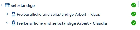

    Danke für den Screenshot.
    Ich habe jetzt, in der in Arbeit befindlichen Einkommensteuererklärung für 2024 (gemeinsame Leitsteuernummer) bei den Gewinneinkünften aus selbstständiger Tätigkeit unsere beiden zusätzlichen Steuernummern eingegeben.
    Ich gehe jetzt davon aus, dass wenn ich diese Erklärung ans FA übertrage, auch die beiden EÜRs mit übertragen werden.
    Liege ich da richtig?
