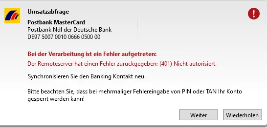

Postbank Mastercard: Fehler (401) Nicht autorisiert.

Der Screenparser geht bei mir seit heute unter Konto Online Plus nicht mehr. Ich habe die Postbank Mastercard eingerichtet. Hat noch jemand das Problem?
Der Fehler ist: (401) Nicht autorisiert.

Ich habe diesen Fehler auch, mehrfach Synchronisation (s.o.) versucht, immer die Fehlermeldung: Der Fehler ist: (401) Nicht autorisiert.

das gleiche Problem beim Wertpapierdepot, es sind alle Konten mit dem Zugang PIN/TAN Web betroffen.> Ticket beim Support einreichen.

Es gibt einen neuen LetsTrade PreRelease:
5.2.1.318
- Postbank Kreditkarten Einrichtung scheitert mit "Nicht autorisiert."

... und der funktioniert! Die Bezeichnung ist etwas irreführend, weil auch z. B. der Depotzugang dieselbe Fehlermeldung zurückmeldete. Habe gestern kein Ticket mehr eingereicht, weil der Support bereits eine entsprechende Meldung vorliegen hatte.
