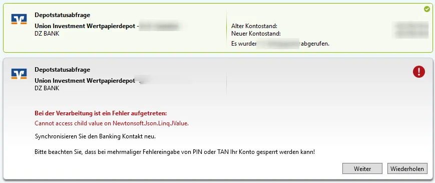

1. Februar 2025 um 12:54 -
Geschlossen -
Erledigt
Störung bekannt?
Das mußt Du den Support fragen. Ticket dort einreichen.
Störung bekannt?
Ja - die Störung ist bekannt. Ich würde mich an deiner Stelle beim Support melden, dann erhältst du eine Info, wenn eine Anpassung zur Verfügung steht.

Bis heute keine Änderung. Habe eben ein Support-Ticket eingereicht.

Mit PreRelease 5.2.1.317 ist bei mir der Fehler behoben:

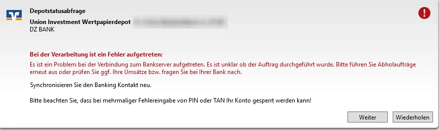

Habe jetzt die Version 5.2.1.317 installiert und bekomme zur Abwechselung mal eine andere Fehlermeldung ...
Das ist ein weiterer Fehler der bereits in Bearbeitung. Der Support meint, dass morgen eine weitere Anpassung kommt.

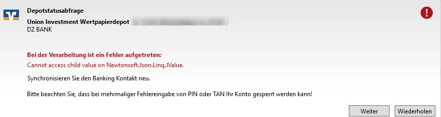

Öffnen Sie nun bitte das Programm und prüfen Sie die Abfrage des betroffenen Kontos.Leider funktioniert diese Fehlerbehebung interessanterweise nur bei einem Konto. Beim Konto meiner Frau kommt eine Fehlermeldung, wobei ich bei beiden Konten das exakt gleiche gemacht habe. Bekomme beim zweiten Konto wieder die bereits zuvor zitierte Meldung:
Habe dem Support dies auch schon mitgeteilt oder hat jemand eine Lösung ????

Probiere das mal zur Sicherheit in einer neuen leeren Datenbank mit beiden Konten. Wie sieht es da aus?
Die Situation ist dem Support und der Entwicklung bekannt. Es wird eine weitere Anpassung notwendig. In wenigen Fällen hat der PreRelaease geholfen. In den meisten Fällen aber nicht. Also abwarten. Die Anpassung soll kurzfristig kommen.
