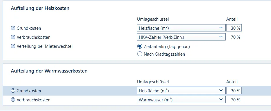

    Was hast du denn unter Gebäude in der Umlage Warmwasserkosten angegeben:
    Ich habe das jetzt auch direkt mal quick&dirty in einem Testobjekt nachgestellt.
    Abrechnung EG mit Warmwasser:
    Abrechnung 1. OG ohne Warmwasser:

  • Moin Pabbels,
    bzgl. meines Screenshots der Umlage, war dies nur ein Beispiel.
    Dein gewählter Umlageschlüssel mit Heizfläche, kann so nicht funktionieren, da dann alle Parteien bei den Grundkosten berücksichtigt werden.
    In meinem Abrechnungsmuster habe ich als Umlageschlüssel "Einheit" genutzt.
    Sofern du diesen Umlageschlüssel nicht anderweitig schon im Einsatz hast, kannst du diesen auch dafür nutzen.
    Du musst lediglich hinterlegen, dass die Wohneinheit mit dem Warmwasser die einzige ist, die bei diesem Umlageschlüssel berücksichtigt werden soll.
    Stammdaten-->Gebäude-->Umlageschlüssel
    Dann suchst du nach Einheit und erfasst dort den Anteil der Wohnungen am Umlageschlüssel:
    Damit sollte es eigentlich funktionieren.
