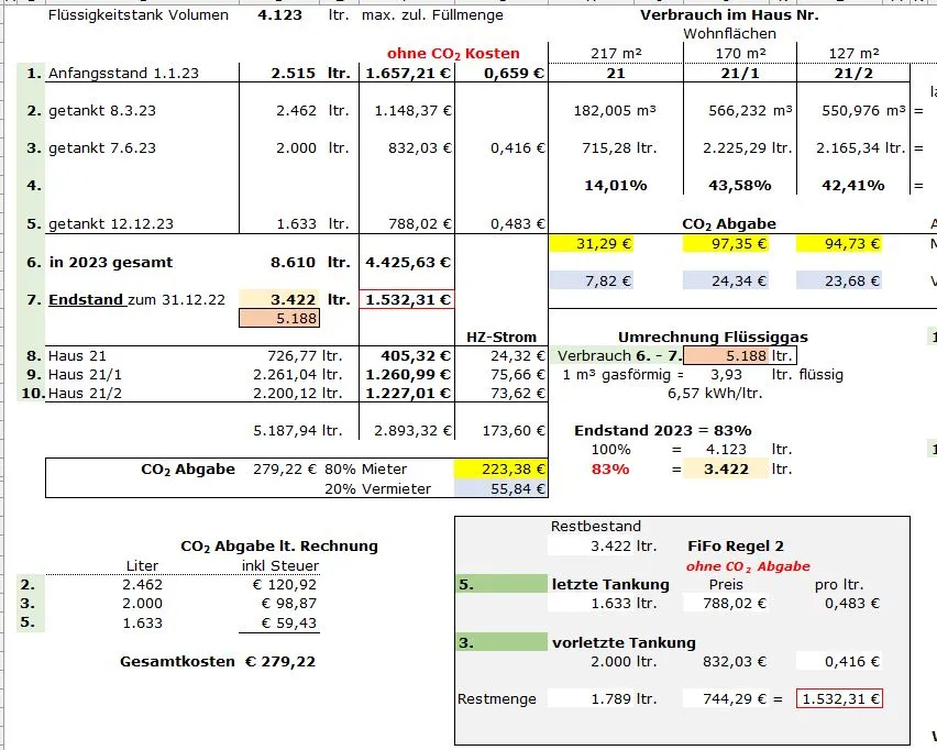

    Damit du siehst, was das für ein Aufwand ist, anbei einen Teil meiner Berechnungen in Excel. Die ganze Seite kann ich nicht als Bild machen, denn dann kannst du das nicht mehr lesen:
    Du musst die Liter und m³ entsprechend umlegen, dafür gibt es pysikalische Werte, die dazu notwendig sind.
    Dann kommt noch die Fi-Fo Regelung, die CO2 Berechnung und vieles mehr. Das heißt, du musst dafür schon einiges vorab berechnen, damit das überhaupt rechtssicher ist. Meine Berechnung war für 2023, daher ist bei dem Endstand auch keine entsprechende Kostenangabe notwendig.
    Die "Musterdatei" von blumenmeer ist von mir, das nur zur Info. Wäre vielleicht besser gewesen, er hätte das dazu geschrieben!!

    Na ja, ich habe sicherlich einen Tag dafür gebraucht, um das einmal korrekt ausrechnen zu können udn bei Gegebenheit auch darstellen kann.
    Wenn du 2 Stunden gebraucht hast, du meinst sicherlich die Änderung auf deine Situation für die Datei, die ich dir geschickt habe.......

    Es gibt 1 Flüssiggastank, der Verbrauch wird über 3 Gaszähler für jede Wohnung gemessen, daher ist es erforderlich, das alles miteinander zu berechnen, heißt, der Verbrauch der einzelnen Gaszähler müssen umgerechnet werden von Liter Gas und m³ Gas, je nach Art benötigt man eine Kostante, dann müssen noch die Kosten für CO2 berechnet werden und die Fi-Fo, und das alles macht der für einfache Objekte entwickelte Vermieter automatisch. Super kann ich da nur sagen, warum nutze ich diesen nicht....
    Ich denke, deine Versuche in der Vergangenheit mit verschiedenen Problemstellungen, da sollte jeder, der das schon einmal machen musste (diese Konstellation Flüssiggas habe ich 2 x) der weiß was das für ein Aufwand ist, das komplett abrechnen zu können, selbst entscheiden.
    Daher bleibe ich lieber beim Hausverwalter und berechne jetzt, wo die Tabelle für 3 Gaszähler vorliegt, über diesen Weg.

    Ich hab mir die Datei nun mal angeguckt und nachgebaut. Soweit ist alles verständlich und ich komme auf die gleichen Werte.
    Allerdings wundert es mich, dass hier unterschiedliche Liter-Zahlen rauskommen. Ist das so korrekt oder müsste nicht eigentlich der Umrechnungs-Faktor m³ auf ltr entsprechend geändert werden (von 3,93 auf 3,77)?
    Und dann noch eine letzte Frage: Wofür hast du denn in der Übersicht noch den Wert 6,57 kWh/Ltr angegeben? Der findet in der ganzen Berechnung keine Anwendung, oder?
  • (von 3,93 auf 3,77)?
    Laut technischer Richtlinien bentspricht 1m³ Flüssiggas 3,93 Liter. Darum dieser Wert.
    Ein Liter Flüssiggas ergibt einen Heizwert von 6,57 kWh.
    Zu deiner Info, das was ich dir geschickt habe, das ist nur die Hälfte der Seite, denn da sind noch weitere Berechnungen enthalten, damit das auch korrekt ist.
    ok, das sehe ich ein, aber woher kommt dann die Differenz zwischen tatsächlichem Verbrauch in ltr und dem umgerechneten auf Basis der m³ Verbräuche?

    Das ist aber keine Exceltabelle sondern vermutlich ein im Internet mögliche Berechnung zu machen.
    Warum du das immer so nach lieferst, obwohl es doch gar nicht erforderlich ist, denn die in meiner Tabelle eingetragenen Daten für alles was CO2 betrifft, steht doch auf den Rechnungen. Und das Ergebnis der einzelnen Daten aus den Flüssiggas-Rechnungen setzt dann das Programm ein.
    Lass doch deine unrelevante Aufstellung(en), dadurch kann doch möglicherweise dies den einen oder anderen User unsicher machen.
    Akzeptiere doch, dass die Daten, die ich aus den Rechnungen habe und nur auf die 3 Wohneinheiten umlegen muss, dass das so ist. Und dafür habe ich nicht in 2 Stunden, wie du angibst, sicherlich über einen Tag gebraucht, damit das auch stimmig ist, und glaube mir, das ist stimmig.
    Ende auf weitere Anworten auf deine zusammengestrickte Vermutungen.
