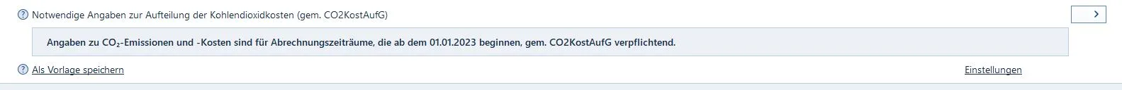

  • Hallo zusammen, wo gibt es diese Maske?
    Wenn du im Konto 4500 die Brennstoffkosten und Verbrauch eingibst ist am Ender der Maske ein Feld, dies musst du anklicken und dann öffnet sich ein Eingabefeld, da musst du die Werte, die es auf der Gasrechnung aufgeführt sein muss, eingeben.

    Ich habe bei dem Konto 4500 das Feld aktiviert mit der CO2 Abgabe.
    Was ich jetzt nicht verstehe wo ich die CO2 Abgabe aus den Gasrechnungen eingeben kann.
    Die Maske die hier teilweise als Screenshot auftaucht
    habe ich auch noch nicht gefunden.
    Unter Kostenverteilung - > Angaben zur Heikostenabrechnung habe ich nur so eine Freitext Tabelle wo ich Steuern etc angeben kann bin ich da richtig?
  • Was ich jetzt nicht verstehe wo ich die CO2 Abgabe aus den Gasrechnungen eingeben kann.
    Wenn du das Konto 4500 zur Buchung aufmachst, dann kommt folgendes Bild zum Vorschein:
    Mit dem Pfeil rechts öffnen, dann kommt das:
    Damit gibst du die auf der Brennstoffrechnung angegebenen Daten ein.
    Wichtig ist aber auch, dass du im Grundmenü den Punkt Kostenverteilung aufrufst, denn ganz unten ist eín Feld zu öffnen, wo die (auch auf der Rechnung stehenden Daten) eingeben musst, die stehen zum Schluss auf der Abrechnung.

    Und unter Stammdaten -> Gebäude -> Umlagekonten und Festlegung der Verteilung -> Konto 4500 sieht es bei mir so aus
  • Ist die Art der Verwaltung auf WEG ?
    Dann geht keine Angabe zu CO2-Emission
