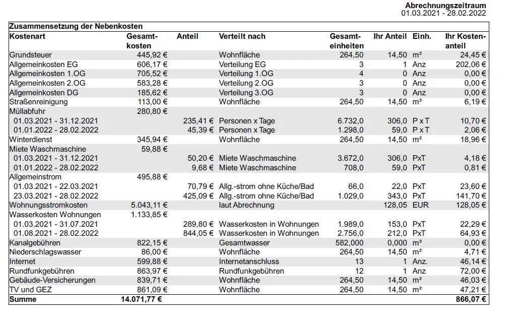

    Blumenmeer hat ja schon einige Informationen gegeben. Er hatte mich gebeten, mal eine solche Situation mittels Hausverwalter zu zeigen. Folgende Situation: Studentenhaus, 4 Etagen, jeder Student hat ein persönliches Zimmer, 3 Studenten pro Wohnung, ein gemeinsamer Bereich wie Küche, Bad usw., alle Zimmer sind mit HKV ausgestattet, der Allgemeinbereich ebenfalls sowie Kalt- und Warmwasserzähler.
    Die Berechnung musste so erfolgen, dass es jeweils pro Studentenzimmer sowie eine für den Allgemeinbereich gibt.
    Nachfolgend die Berechnung vom Allgemeinbereich einer Etage:
    Nachfolgend eine Studentenabrechnung:
    Dass das nicht einfach war, ich denke, das kann jeder nachvollziehen. Dem Bekannten habe ich diese ganze Struktur in zig Tagen zusammengestellt, wir habe nsehr oft über AnyDesk immer wieder getroffen, damit das auch alles nachvollzogen werden konnte. Denn jeder Mieter hat einmal seine eigene Abrechnung sowie eine für den gemeinsam genutzen Bereich (der bei allen 3 identisch war) bekommen.
    Ich sage es jetzt schon, das KANN der Vermieter nicht.
    Hoffe dir damit einen Einblick in deine Situation geben zu können, wobei es bei dir nicht sooooo schlimm ist ;)

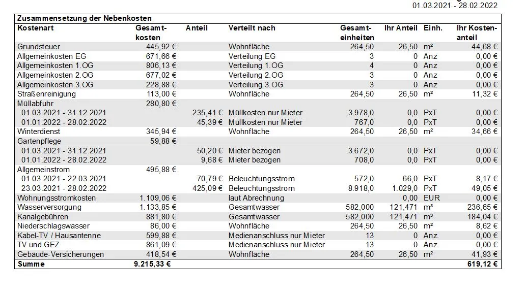

  • Es läßt sich abrechnen mit dem WISO-Vermieter.
    (Ein Teil der Vorgabe, die entsprechend erweiter werden kann)
    Berechnung einer Studentenabrechnung:
    (wenn die Stammdaten vorliegen würden, passen auch die Müllabfuhr)

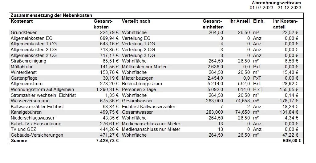

  • Viele Zahlen sind für mich unlogisch. Zum Beispiel:
    Studenten haben Wasserkosten aber keine Abwasserkosten (Kanalgebühren)
    und nur auf der Etage anfallend.
    Und deine Frage, warum Allgemein und Student usw. unterschiedliche Kosten haben,
    Gesamtkosten bleiben für mich Gesamtkosten, die in der Rubrik Gesamtkosten auch teilweise einheitlich sind.
    Auf der Etage braucht man Allgemeinkosten nicht andrucken, da die sowiso Null sind.
    Im WISO-Vermieter kann ich entscheiden ob Nullwerte ausgedruckt werden sollen.
    Ich will nicht auf den Zahlen rumreiten. Pauschal gesagt, kann das auch Vermieter abrechnen, wenn Kostenarten und Umlageschlüssel individuell angepasst sind.
    Hier muss ich dir zustimmen, denn ich habe für das Jahr 2023 vom 1.3.-30.6. und 1.7.-31.12.23 eine Abrechnung erstellt. Der Zeitraum 1.1.-28.2. war im Zeitraum 1.3.22-28.2.23 enthalten. Die Trennung war auch wegen Einbau HKV notwendig, da die Umlagen erst ab diesem Zeitraum erfolgen konnten.
    Da ich einige Änderungen machen musste, und u.a. auch genau der, den du beschrieben hast, denn das ist mir auch aufgefallen und habe es danach natürlich korrigiert. Ich habe einfach eine Datei abkopiert und du hast den Fehler gesehen, so ging es mir bei der Einrichtung und letztendlich bei der Abrechnung auch. Daher noch einmal richtige Zahlen, wenn sie auch vom letzten Teil 2023 sind.
    Ich sehe es anders als du, denn ein Mieter bekommt zwei Abrechnungen für seine Zeit, einmal den Allgemeinbereich und dann die für seine Wohnung. Und da sollten die Summen schon ersichtlich sein, denn mit dieser HV Darstellung kann man sehr deutlich erkennen, wie eine Abrechnung aufgebaut sind.
    Und ich sage es noch einmal, dass das in dieser Form der Vermieter nicht für ausgelegt ist. Nur zum Verständnis, viele der Umlageschlüssel müssen erstellt werden, dann den Gegebenheiten der jeweiligen Etage und Wohnungen angepasst werden, damit zum Schluss auch die Zusammensetzung stimmt.

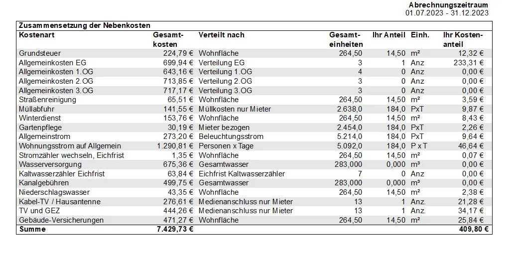

    Und so sehen die "richtigen" Zahlen für den Zeitraum 1.7.-31.12.23 aus:
    Ich denke, wir sollten das so belassen und nicht wieder unwichtige Erwiderungen geben.
  • Wie gesagt WISO-Vermieter kann das auch und ist kein "Hexenwerk"
    Hexenwerk ist das nicht, das habe ich nicht gesagt. Es ist eine aufwändige Anlegung und Verteilung des gesamten Zahlenwerks 8)
    Dann bitte, erstelle uns mit dem Vermieter eine solche Abrechnung und zwar jeweils eine für die Mieter und den Allgemeinbereich, die Flächen kannst du ja nehmen evtl. wie du möchtest. Nehme aber die Verbrauchszahlen wie angegeben auch die von Wasser / Abwasser. Personenanzahl, die kannst du einfach mal durchgehend mit jeweils 1 Person pro Studentenzimmer angeben.
    Wichtig ist, dass die Trennung Allgemeinbereich sowie den Wohnungen der Mieter. Und lass bitte alle Zeilen mit NULL bestehen, auch wenn man die beim Vermieter ausschalten kann.
