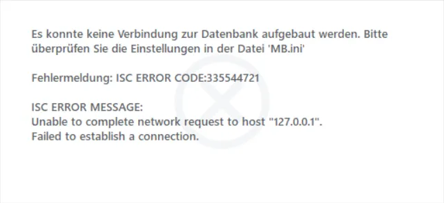

Hallo Michael,
ich habe kein MB-Netzwerk, sondern lediglich eine Einzelplatz-Installation. Auf einem Notebook läuft eine weitere Einzelplatz-Installation, die allerdings nur zu Übungszwecken genutzt wird und ansonsten keine Internetanbindung hat - außer eben zu den Updates, weil ja ansonsten die Datensicherungen des "regulären" MB nicht einspielen ließen.
Auf dem "regulären" MB wurde das Update installiert und dann eine Datensicherung erstellt, auch auf dem Übungs-MB wurde das Update (erfolgreich) installiert und dann die Datensicherung vom "regulären" MB eingespielt. => Fehlermeldung
Soweit meine laienhafte Beschreibung.
Hallo A.
Öffnen Sie hier die Datei "MB.ini" unter C:\ProgramData\Buhl Data Service GmbH\Mein Büro
und kontrollieren Sie die Einträge unter "Registered Databases (0-9)".
Bei den von Ihnen eingesetzten Datenbanken ist darauf zu achten,
unter dem Punkt "ServerIP=" die korrekte IP zu hinterlegen.
Nutzen Sie eine Einzelplatzversion geben Sie bitte die IP "127.0.0.1" ein.
Informationen dazu finden Sie in unserer Anleitung zur Netzwerkinstallation unter:

Nach dem Update 26.4. mit Update der Firebird Datenbank kann es zu einer Fehlermeldung kommen
Lösung zu: Es konnte keine Verbindung zur Datenbank aufgebaut werden. Überprüfen Sie MB.ini
