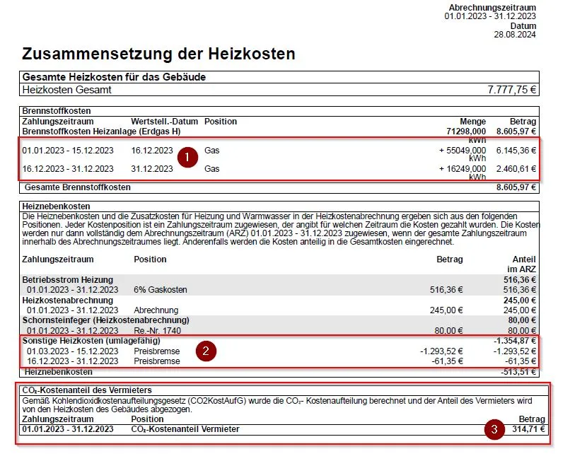

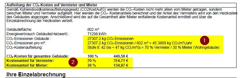

  • Wenn für ein Abrechnungsjahr mindestens 2 Brennstoffkosten, in meinem Fall Gaskosten vom 1.1.-15.12.23 und 16.12.-31.12.23, vorliegen und diese Kosten entsprechend den Angaben in der jeweiligen Rechnung einbucht, dann werden die Kosten und Aufteilung der CO2 auf Seite 3 falsch berechnet. Diese Feststellung hatte ich bereits kurz nach dem Update an den Support gemeldet.
    Und so sieht es auf der Seite 3 und letzter Seite Heizkosten aus:

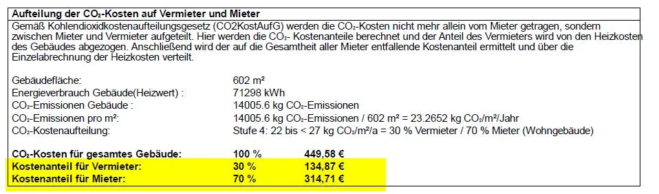

    Punkt 1 und 2 werden falsch berechnet. Wenn ich die Gaskosten zusammenrechne und eine Buchung mache, dann kommt die richtige Berechnung wie folgt heraus:
    Und wie an sieht, lauten die Mieter und Vermieteranteile jetzt doch ganz anders.
    Das sind die Buchungen, im speziellen die Nummer 1, Gaskosten getrennt.
