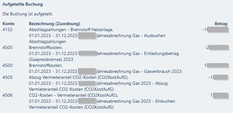

    Das halte ich für eine Frechheit, aber gut. Falls der eine oder die andere sich fragt, wie man das nun umsetzt, teile ich gerne den Weg, den ich mir überlegt habe:
    • Ich habe zwei Konten erstellt
      • 4505 zum Abzug des Vermieteranteils an den CO2-Kosten in der Abrechnung. Das mache ich, damit ich den Rechnungsbetrag nicht gekürzt - also falsch - im Programm angeben muss.:
      • 4506 um den Vermieteranteil außerhalb der Abrechnung einzubuchen - also um der "Doppik-Logik" im HV gerecht zu werden:
    • Die Aufteilung der CO2-Kosten muss man sich manuell ermitteln: Papier/Stift/Taschenrechner, diverse Rechner im Netz, Excel bauen...
    • Die Rechnung des Gasversorgers buche ich dann komplett ein (ich nutzen den Import über die Bankverbindung) und füge dann zwei Buchungen (Buchung aufteilen) hinzu:
      • Konto 4505 mit einer Ausgabenrückzahlung (Gutschrift) in Höhe des CO2-Vermieteranteils.
      • Konto 4506 mit einer Ausgabe in Höhe des Vermieteranteils.
    Aufgrund der Einstellung der Konten geht der Gesamtbetrag damit wieder auf und in der Abrechnung kommt der CO2-Vermieteranteil zum Abzug.
    Damit stimmt die Abrechnung dann zumindest betragsmäßig. Die weiteren gesetzlich erforderlichen Angaben (Einstufung des Gebäudes, Berechnungsgrundlage, Mieteranteil etc.) sind damit noch nicht abgedeckt und müssten manuell im Text je Abrechnung verarbeitet werden, oder per Zusatzblatt... wie auch immer. HV kann es nicht und Handarbeit ist angesagt.
