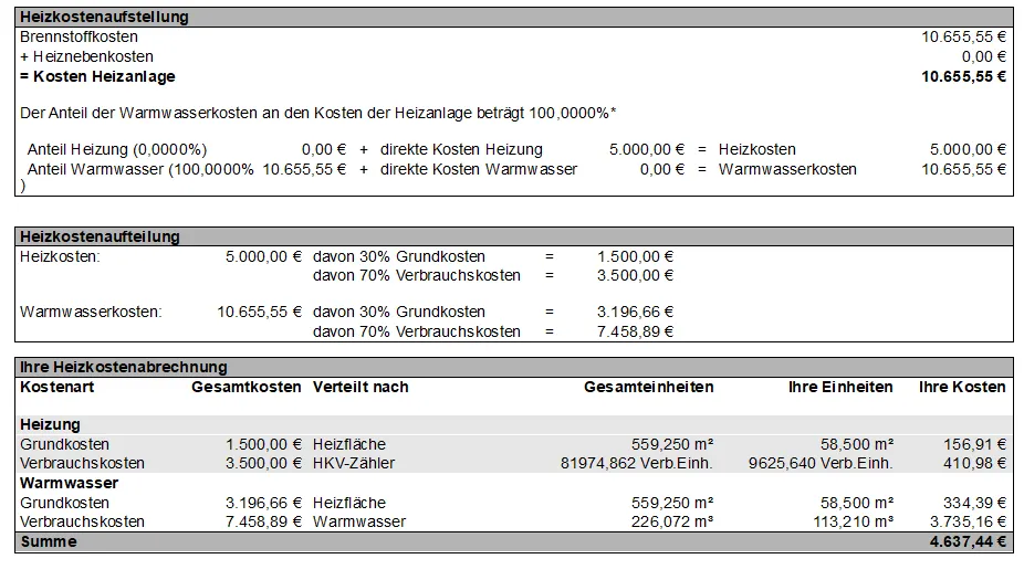

    Wie bereits im Bild zu sehen bucht das Programm die ganzen Brennstoffkosten (4500) auf das Warmwasser.

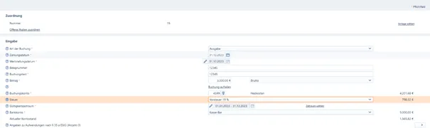

    Habe mal 5000 € auf 4599 gebucht, dieser wird dann richtig verteilt!
  • Dann stimmt etwas nicht bei den Eingaben. Leider kann man das untere Bild nicht erkennen.
    Hast du unter der Kostenaufteilung auch die entsprechenden Einstellungen, ob mit WMZ Warmwasser oder nach Warmwassertemperatur eingestellt.
    Wenn du nicht klarkommst, melde dich kurz auf errjot@t-online.de, dann melde ich mich, vielleicht darf ich auf deinen Bildschirm schauen, dann das Programm AnyDesk vorher installieren.
