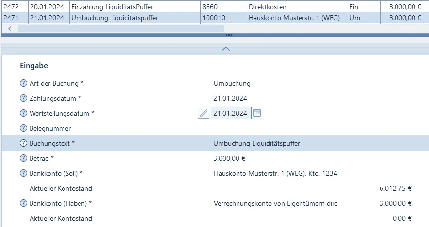

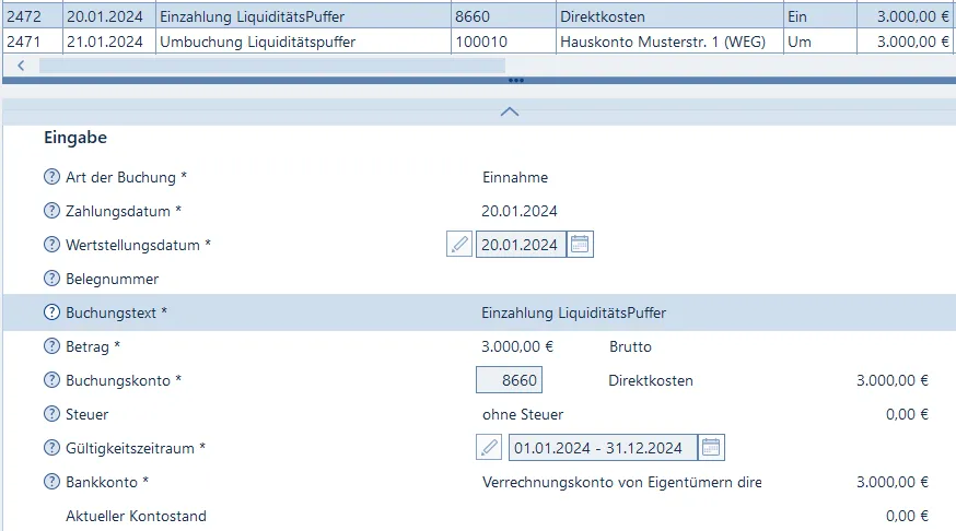

  • .. nach Durchspielen im Musterfall scheint mir folgender Weg als Lösung geeignet, einen Liquditäts-Puffer im Hauskonto darzustellen.
    Durch die Buchung über 8660 Direktkosten wird diese Einnahme nicht in der Hausgeldabrechnung verrechnet und durch den Weg über das Verrechnungskonto wird das Hausklonto sichtbar im Vermögensbericht aufgepuffert.
    1.) Einzahlungen (hier im Musterfalltest nur eine) buchen als Einahme auf eine Verrechnungskonto, Buchungskonto 8660 Direktkosten
    2.) Umbuchung des Betrages vom Verrechnungskonto auf das Hauskonto
    3.) Nur halb elegant, aber wenigstens sichtbar, kann man in den Stammdaten/Angaben zu wesentlichen Vermögensgegenstanden einen Hinweis auf diesen Liquditätspuffer hinterlegen (ohne Kostenangabe):
