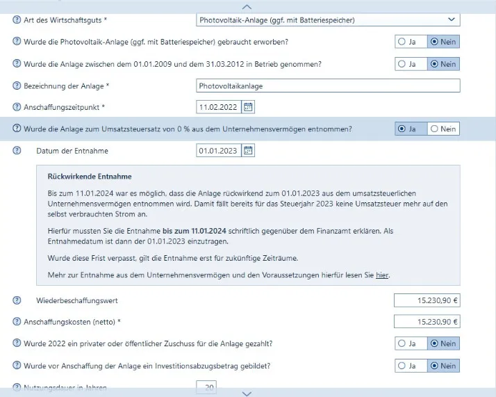

  • Hallo zusammen,
    ich hoffe ich bin hier richtig.
    Gemäß dem BMF-Schreiben 2023/0197236 vom 27.2.2023 (GZ: III C 2 - S 7220/22/10002 :010) und 2023/0981392 vom 30.11.2023 (GZ: III C 2 - S 7220/22/10002 :013) haben wir rückwirkend zum 01.01.2023, erklärt dass wir mehr als 90 % Photovoltaikanlage incl. Batteriespeicher BYD für nicht unternehmerische Zwecke nutzen. Wir nutzen den erzeugten Strom privat für die Einspeisung unseres Batteriespeichers sowie zur Ladung unseres privaten E- Autos via Wallbox. Hauptabnehmer des erzeugten Stroms ist unsere Wärmepumpe. Aus den genannten Gründen haben wir unsere Photovoltaikanlage aus dem Unternehmensvermögen entnommen und zu 100 % unserem Privatvermögen zugeordnet
    Nun die Frage: Wie buche ich denn jetzt korrekt in WISO Steuer den Eigenverbrauch aus der PVA für das Jahr 2023.
    Die Entnahme habe ich
    Konto 8900 an Konto 1800 jeweils ohne Steuer gebucht
    Bei der Abgabe der Umsatzsteuererklärung erhalte ich leider einen Fehler Bemessungsgrundlage nicht ohne Steuer und umgekehrt.
    Details bitte dem Anhang entnehmen.
    Vielen Dank für die Unterstützung
  • Wie buche ich denn jetzt korrekt in WISO Steuer den Eigenverbrauch aus der PVA für das Jahr 2023.
    Warum willst du den Eigenverbrauch weiter buchen ? Du hast doch die Anlage zum 01.01.2023 aus dem umsatzsteuerlichen Betriebsvermögen entnommen.
    Umsatzsteuer muss ab 2023 nur auf die Einspeisevergütung entrichtet werden.

  • Im richtigen Thread bin ich offenbar schon.
    Ich habe vorab über eine Elster Nachricht an das FA rückwirkend zum 01. Januar 2023 die Entnahme meiner Photovoltaikanlage als unentgeltliche Wertabgabe gemäß § 3 Abs. 1b Nr. 1 UStG zum Nullsteuersatz aus dem Unternehmensvermögen und Zuordnung zum Privatvermögen erklärt.
    Wie wird das jetzt korrekt in der Wiso Steuersoftware 2023 eingetragen und kann man dies vor Abgabe der Steuererklärung irgendwo kontrollieren, dass Wiso dies korrekt in der Steuererklärung abgebildet hat?
  • Wie wird das jetzt korrekt in der Wiso Steuersoftware 2023 eingetragen und kann man dies vor Abgabe der Steuererklärung irgendwo kontrollieren, dass Wiso dies korrekt in der Steuererklärung abgebildet hat?
    Warum nicht einfach mal Zeile für Zeile im PV-Modul im Rahmen der ESt vorgehen und sich die Erläuterungen der Software dazu anschauen?
