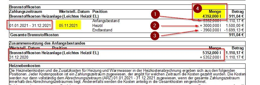

    Beigefügt meine Berechnung des Heizölstandes usw:
    Ich bin hingegangen und habe den Endstand zum 31.12.20 = Anfangsstand 2021 mit Ziffer 1 5352 Liter angegeben, die Kosten lassen wir mal, denn die habe ich nicht.
    Ziffer 2 ergibt die Tankung am 5.11.21 über 3.000 Liter. Ziffer 3 gibt den Endstand zum 31.12.21 mit 3.960 Liter an. Wenn ich das richtig aus deinen Zahlen genommen habe, ist ein Heizölverbrauch in 2021 von 4.392 Liter gewesen. Das kann man auch einfach mit einem Zettel Papier ausrechnen, ich wollte es nur mit der Abrechnung im HV angeben.

  • Beigefügt meine Berechnung des Heizölstandes usw:
    Haben sich viel Mühe gemacht. Kann so aber nicht stimmen.

  • Kann so aber nicht stimmen.
    Da bin ich aber gespannt, wie du da drauf kommst.
    Einfache Berechnung: 5352 l (Endstand) plus 3000 l nachgetankt, ergibt 8352 Liter. Davon der Restbestand von 3960 Liter abgezogen ergibt bei mir in RLP 4.392 Liter.
    Da bin ich gespannt, welchen Fehler - in Liter - du berechnest hast und zu behaupten, dass meine (oder besser Buhl´s Rechnung) falsch wäre.

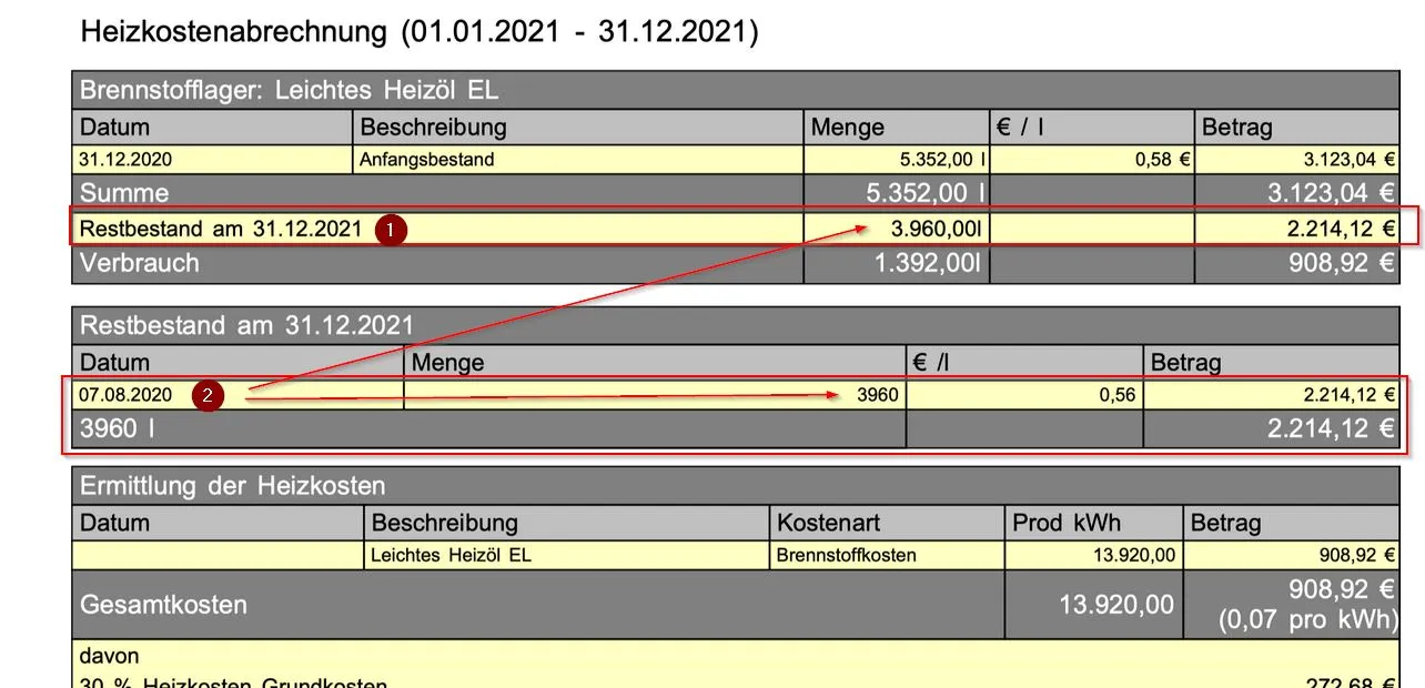

    Hallo Blummenmeer1, erstmal danke euch für eure Antworten und die Hilfe.
    Korrekt, aktuell kommen 1392 Liter raus in der Abrechnung
    Ich schau nochmals nach. Danke euch zwei.
  • Nun schau dir deine Seite noch einmal genauer an, da steckt ein Fehler drin, denn gleicher Verbrauch bei verschiedenen Zeiten, da stimmt etwas nicht.
    Du hast bei 1 den Restbestand am 31.12.21 eingetragen, mit 2 dann identisch zum 7.8.20, da stimmt doch etwas mit der Eingabe nicht. Leider kann ich mit diesem Programm nicht mithalten, denn eine solche Angabe, die ja vom Programm irgendwie verwendet werden muss, kann evtl. Auswirkungen auf die Summenbildung haben.
    Daher bitte da einmal genauer nachsehen, was du wo und wie eingetragen hast.
