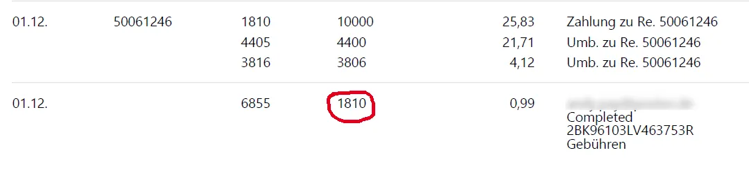

    Vor der Umstellung auf die neue Schnittstelle hat MB wie folgt gebucht:
    Rechnungsbetrag = 25,83 €

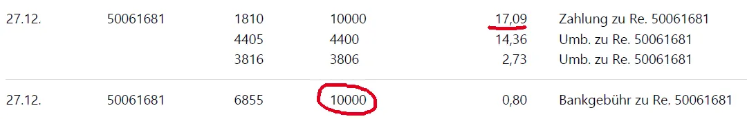

    Nach der Schnittstellenumstellung bucht MB nun diesen Murks:
    Rechnungsbetrag = 17,89 €
    Mit anderen Worten, MB zieht jetzt vom Rechnungsbetrag die Bankgebühr ab und bucht die Bankgebühr anschließend steuerfrei an Debitor. Somit ist die Rechnung zwar erstmal scheinbar vollständig bezahlt, in der Realität wird durch diesen Pfusch aber zu wenig Umsatzsteuer entrichtet. Und das Schlimme daran: ein EÜR-Rechner würde das auch gar nicht bemerken und bei einer Steuerprüfung dumm aus der Wäsche gucken. Bei 500 Buchungen monatlich mit durchschnittlich 2,00 € Bankgebühren untrerschlägt man so knapp 2000,00 € Steuern im Jahr !

    Anfang Dezember habe ich über die alte Schnittstelle ja auch den Rechnungsbetrag 25,83 € als Guthaben erhalten und die PayPal-Gebühr von -0,99 € war ein separater Posten. Mit der neuen Schnittstelle wird nur noch ein Posten gebucht (Rechnungsbetrag abzüglich PayPal-Gebühr).
    Du vermutest richtig, die Bankgebühren werden vom Bruttobetrag abgezogen und mithin zu wenig Ust entrichtet. Das passiert aber nur, wenn man die Zahlungseingänge im PayPal-Konto über den Zuordnungsassistenten bucht und dessen Vorschlag "Rechnung mit Bankgebühr" annimmt - was sicher die meisten Anwender tur werden. Abhilfe schafft nur das Verwerfen dieses dämlichen Vorschlags und die manuelle Splittbuchung. Das dieser sinnloser Zeitaufwand durch technisch kompetentes Personal in der Programmierabteilung von Buhl hätte vermieden werden können, muß man nicht erwähnen. Aber was steuerliche Dinge anbelangt, wird - wie die Forenbeiträge deutlich zeigen - das Ganze eh immer stümperhafter.

    Ach so... beim manuellen Zuweisen der PayPal-Zahlung immer zuerst die PayPal-Gebühr als Ausgane "Nebenkosten Geldverkehr" buchen und danach die Rechnung, sonst macht MB wieder ein Buchungskauderwelsch, weil der Zahlungseingangsbetrag mit abgezogener Bankgebühr ja geringer als der Rechnungsbetrag ist.

  • Natürlich sind die Bankgebühren nicht steuerpflichtig. Nur der Zuordnungsassistent reduziert den steuerpflichtigen Bruttobetrag der Ausgangsrechnung um eben diese steuerfreie Bankgebühr und damit wird dem Finanzamt zuwenig Umsatzsteuer gemeldet.
    Oder anders ausgedrückt: MB bucht die Bankgebühr wie Skonto-
